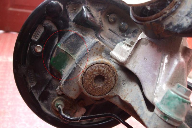

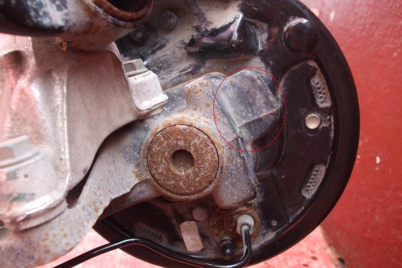

Sedanul de pe care am luat eu puntea nu avea ABS. Si problema e ca nu are nici măcar ghidajele pe brate pentru a știi unde sa găurească. Eu am fost la un service care nu se ocupa deloc de tinichigerie, dar au zis ca dacă găsesc pe cineva cu pricepere și răbdare, s-ar putea face treaba buna. Nu as renunța la puntea aia, ca e noua, nici măcar etichetele de hârtie de pe talerele tamburilor nu s-au dus, plus ca, după cum au spus și mecanicii e mult mai bine făcută decât cea de pe mașină. Acum problema e ca nu știu pe nimeni care sa fi făcut sau sa facă acesta operație, dacă e posibila bineînțeles.Ex. Peugeot 206 1.4 HDI
Doar sedan plus are abs ... in principiu se poate face adaptare dar va trebuii o adevarata opera de inginerie ... daca nu ai robotii de linie de la peugeot
... practic iti trebuie cotele exacte de la urechiuse si dimensiuni precise ... apoi sa iti sudeze totul precis
Bafta si sa ne zici ce ai reusitLeu 206 sedan 09'
Am vorbit acum cu o verișoară care lucrează la Ideal Auto Brașov sa întrebe mecanicii de problema mea. Ei au zis ca în mod normal, indiferent dacă mașina de pe care am luat puntea a avut sau nu ABS, ar trebui sa aibă acele canale acoperite cu un capacel, dar ținând cont ca am luat-o de pe un Sedan nici ei nu sunt prea siguri. Mâine ma duc pana acolo sa se uite la ea, și dacă nu au canale, poate am noroc sa nu fie afectate bratele care sunt acum pe mașină și sa mi le pună pe acelea. Daca nu, voi fi nevoit sa cumpăr brate noi
Se pare ca nu prea am noroc. Acum am patru posibilitati: pun puntea asta de Sedan si renunt la ABS; pun puntea de Sedan si cumpar brate noi (asta daca sunt ambele brate afectate de pe puntea veche); vand puntea de Sedan si caut alta sau rectific puntea de pe masina. De rectificat am gasit in Brasov cu vreo 300-400 de lei cu garantie, dar nu stiu nimic despre ei inca, o sa mai sap, poate dau de oameni multumiti\nemultumiti de lucrarea lor.Ex. Peugeot 206 1.4 HDI
Pai din cate vad eu acolo e doar de dat 2 gauri filetate , si cotele nu par sa fie chiar asa de importante...
Nu te-ai uitat daca mai sunt si alte diferente intre cele doua ? ca de exemplu ceva gauri pe tambur sau caneluri ? io zic sa studiezi putin problema ca nu mi se pare inginerie mare (ma asteptam sa nu existe de loc acea aripioara pe care sunt date gaurile
Bafta , mersi de poze si sa ne ti la curent cu ce ai facut .Leu 206 sedan 09'
