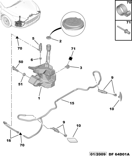

Am pierdut pe drum, sau i-a trebuit cuiva, tocmai capacelul care-mi acoperea spalatorul de far. Acum nu stiu daca a ramas vreo bucata inauntru sau cum sa fac sa blochez spalatorul far dreapta in pozitia deschis ca sa-l inspectez. Care stiti sa-mi spuneti?

Salut! Este reperul 10 din poza si costa, ATENTIE MARE!!!
- 72,80 lei ( pret recomandat - la Eurial s-ar putea sa fie mai scump )! Pentru un "rahat" de plastic! Huo Eurial!
Si pentru scoaterea spalatorului in exterior cred ca trebuie desfacuta conducta cu lichid - este actionat de presiunea apei, nu are motoras sau alte briz-brizuri! Sa nu cumva sa trebuiasca si bara data jos!Nu uitam! Nu iertam! Ne vom razbuna in viata asta sau in urmatoarele! Noi suntem Europa!

Am gasit ceva explicatii tehnice in care se spunea ca se trage cu toata increderea de plasticul in cauza si iese ansamblul piston+duze. Sa vedem daca reusesc sa rup inca ceva...Experienta e proportionala cu numarul lucrurilor stricate. Eu am destula experienta...
Roaga pe cineva, de incredere, sa tina stropitoarele afara ( sau cate una, pe rand ) cand dai spalare faruri! De incredere, adica sa ai incredere ca nu se supara daca il iei la "3 pazeste" daca rupe ceva pe acolo
