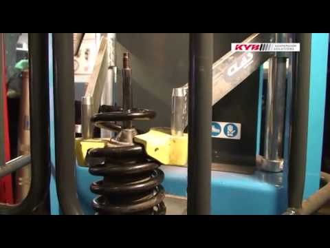

                • Am o mica intrebare pentru cine a schimbat amortizoarele spate pe 407.
                  Ieri m-am apucat de treaba. Unele Sachs Super Touring. La montaj, amortizorul, cu arcul pe el, trebuie comprimat vreo 5 cm ca sa intre surubul in ochiul inferior. A mai intampinat cineva asta? Imi e greu sa cred ca asta e lungimea, pentru ca spatele imi sta cu vreo 4 cm mai sus decat inainte.
                  Intr-un video pe youtube (minutul 2:20), amortizoarele KYB sunt exact pe lungime, nu trebuie comprimate ca sa intre pe pozitie. Plus ca a fost foarte dificil sa pot comprima acel arc sa pot baga surubul. Amortizorul fiind inclinat am folosit 2 cricuri hidraulice in diagonala si multa rabdare.
                  • poate sunt de SW
                    • @turbojack, tu cand ai montat de 407 berlina, a fost necesar sa comprimi amortizorul ca sa intre pe pozitie? La mine erau 5 cm si mai bine.
                      • Asa e si la mine. Trebuia sa desfaci bieleta antiruliu sau sa ridici ambele roti in aer.
                        My 407 SW 2.0 HDI 163 HP
