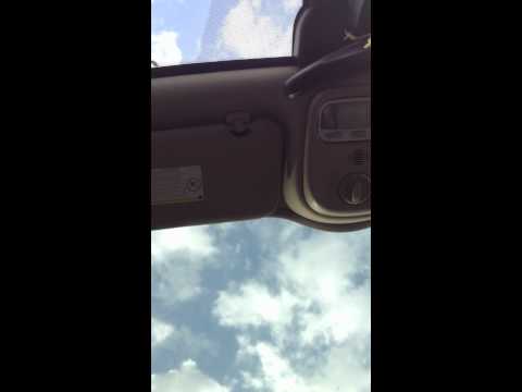

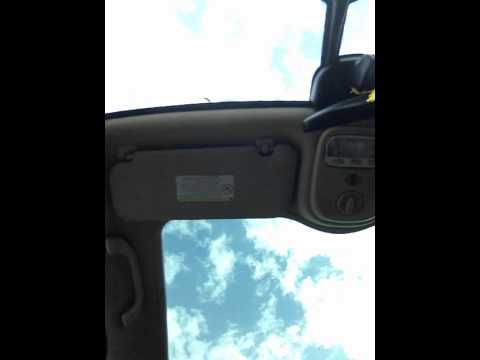

@Painkiller, ieri am schimbat si eu dracia aia..Eu zic ca la tine, trebuie schimbata, eu nu aveam "jocul" ala si totusi, bucsele sunt rupte..Am sa incerc sa pun o poza cu bieleta inlocuita..Mai jos, aveti 2 filmulete, cu "inainte" si "dupa" inlocuire, in care, daca urmariti atent sticla de la panoramic, se poate vedea cum masina "tremura"..Telefonul, a fost asezat pe scaunul din dreapta, la ambele filmari..
Sper sa ajute.Am sa pun o imagine si indicatii despre cum se schimba..
