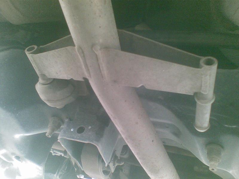

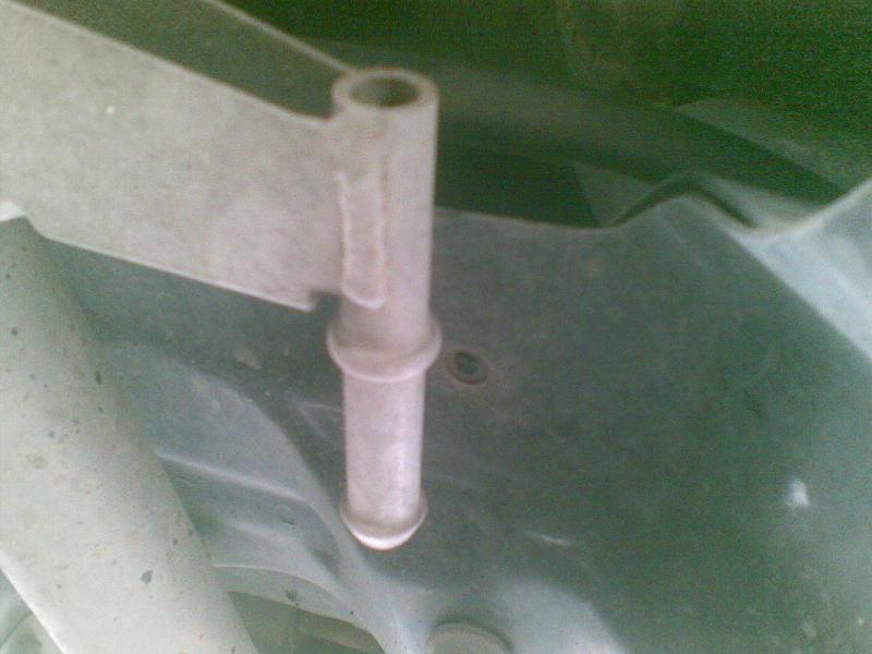

    Cand am citit pe forum http://www.peugeotclubromania.ro/for...oba#post117329 despre zgomotul care-l aud sub masina in partea din fata stanga (ca si zgomotul unei table care trepideaza), chiar m-am bucurat crezand ca s-a intamplat acelasi lucru si la mine insa astazi m-am bagat un pik sub masina ....... nu am gasit niciun scut la toba, in fata, care sa atinga de ceva , insa am observat lipsa unui suport care ar trebui sa tina toba. Am vazut ca toba ca are prevazute doua aripioare pentru sustinere insa numai una dintre ele are si suportul flexibil (din cauciuc) la locul lui.
    Chestia aceasta am observat-o cam de 3 luni, insa am presupus ca nu era necesar sa aiba ambii suporti (am crezut ca difera prinderea tobei in functie de tipul de peugeot iar locul este foarte curat, neexistand urme care sa indice desprinderea acestuia ), si, cum nu auzeam zornaitul acela, chiar nu mi-am facut probleme de lipsa acestuia.
    Acum nu stiu daca intr-adevar trebuie sa aiba ambii suporti sau daca zgomotul produs este din aceasta cauza.
    Pozele din atasament nu sunt de o calitate grozava insa cred ca va puteti da seama la ce ma refer....

    • Suportul la toba in mijloc e la fel la toate modelele 207 chiar si RC.Nu inteleg nici eu de ce i-au pus 2 aripioare daca tot nu este ancorat/prins decat in una din ele.Sunetul nu iti vine din zona aceea ci mai degraba din compartimentul motor.Partea care protejeaza catalizatorul (cel din fata cum deschizi capota) este din aluminiu si se slabeste din suruburi chiar in unele cazuri se fisureaza. Asadar, de verificat.
