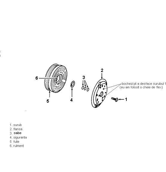

  • Salut, aceeasi problema am avut-o si eu, dai fulia afara dupa compresor(nu necesita demontarea compresorului dupa masina) si cauti rulmentul(rulmentul este prins in fulie) eu unu am gasit rulmentul in Constanta la tracom pretul era in jur de 50 lei. Mai multe detali gasesti aici!

          • Seria rulmentului pot sa ti-o dau maine seara sau sambata dimineata, ca eu cand am cumparat rulmentul am mai luat unul de rezerva. Nu cred ca este aluminu, este destul de grea fulia. Stai linistit ca nu ai cum sa o deformezi, ideea este sa nu fortezi, cand bati foloseste eventual un lemn si prin rotatie(sa nu uiti sa scoti siguranta). La mine a iesit destul de usor dupa compresor. Am sa incerc sa te ajut si cu cateva poze.

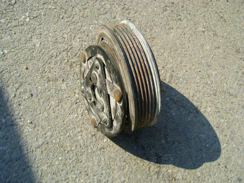

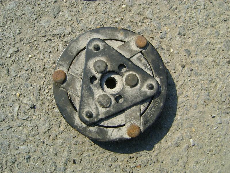

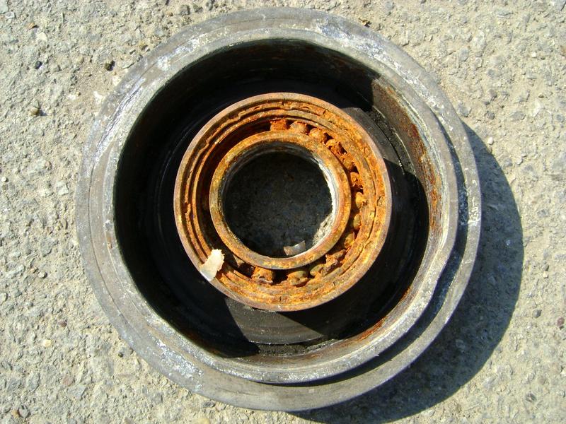

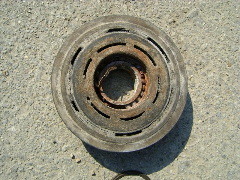

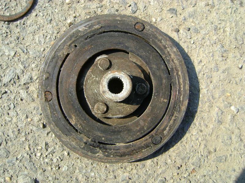

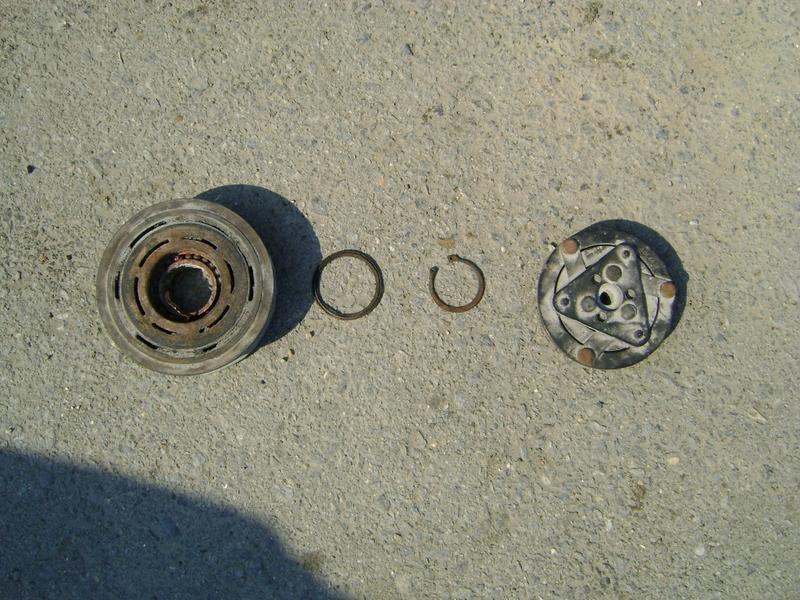

              • Cum am promis.
                Rulment fulie compresor - Producator: NEWSUN, serie: DACA4023, diametru exterior: 55 mm, diametru interior: 35 mm, latime 20 mm.
                Si pozele: Click image for larger version

                Un sfat ar fi in cazul in care nu ai scut la motor ar fi bine sa iti pui.

                • Mare multumire pentru poze si pentru sfaturi.Mai am o intrebare,din ce an este masina ta?a mea este din 2006,este posibil sa fie difert rulmrntul din angrenaj ?
                  • Cu placere, ideea este ca aceasta problema este una des intalnita si nu cred ca conteaza din ce an este masina(2001). Cand l-am cumparat nici nu am fost intrebat ce masina am sau ce firma este compresorul(Sanden).Am cerut rulment pentru fulia de la compresor. Pozele nu sunt de la fulia mea. Nu pot sa te asigur ca este acelasi rulment, mai bine dai fulia afara si scoti rulmentul de acolo.
