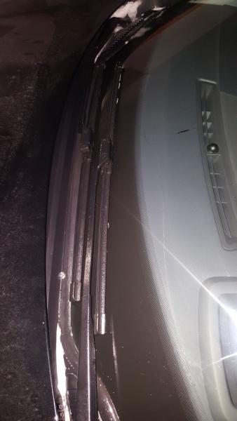

                      Acum 3 ore am fost afara sa curat masina de zapada (era acoperita de luni dimineata de cand a inceput sa ninga). Nu am fost inspirat sa fac poza si cum arata la inceput dar am prins esentialul (poza 1).
                      Dupa ce am terminat de curatat (aproximativ 30 de minute cu 2 perii pentru a grabi procesul) am incercat direct stergatoarele si au mers perfect. Se vede in poza 2 si cum au mers (acea dunga e de la marginea stergatorului, nu e parbrizul crapat) si pozitia lor normala.
                      Poate stergatoarele sunt prea vechi si de aici neplacerile.
                      • @Kta stergatoarele au dat toata zapada din buzunarul in care se aseaza ele ? Nu au glisat peste gheata/zapada ?

                        • Nu le-am folosit chiar cand era zapada ca in prima poza. Am mai curatat eu putin, dar a luat toata zapada, nu a glisat peste ea.
