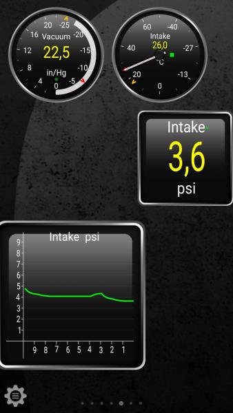

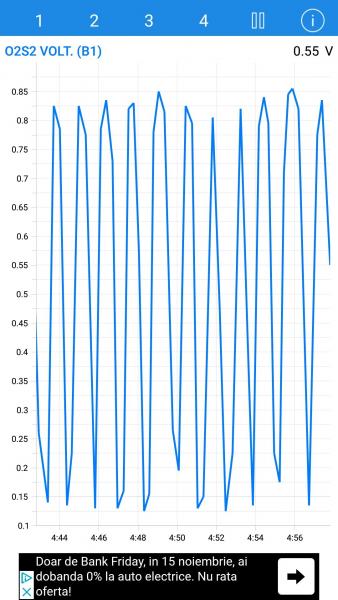

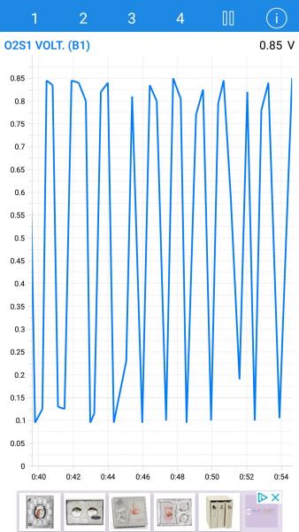

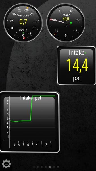

Astazi am verificat parametrii sondelor lambda si map. Testele lambda sunt facute cu motorul la 2000 rpm. Map-ul l-am verificat si cu motorul oprit pentru a verifica daca citeste bine presiunea atmosferica (aprox. 14.7 psi si aproape de 0 vacuum). Totul pare in regula.
Ce ar mai putea imbogati amestecul daca toti senzorii care il influenteaza merg in parametri? Ce ar mai trebui verificat?
