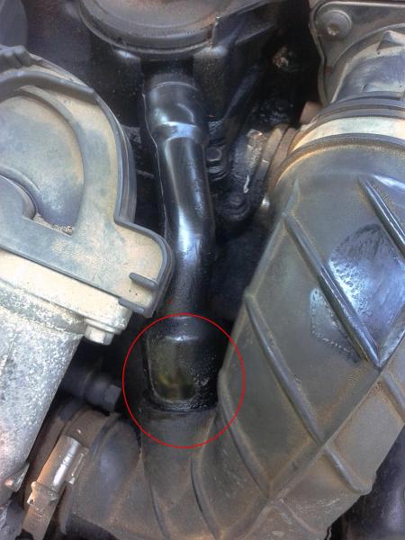

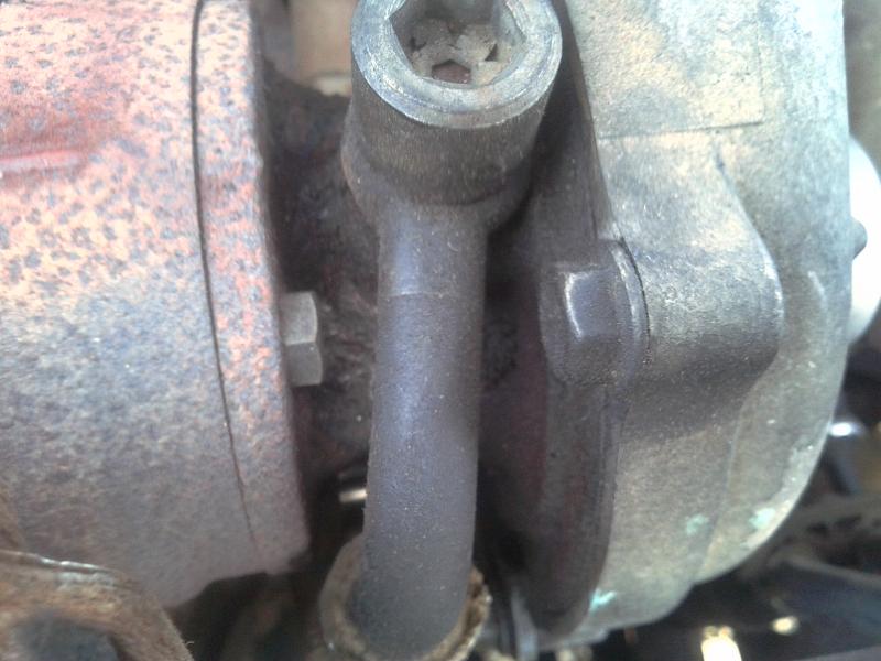

Salut!Am urmarit schimbatorul ulei apa si nu cred ca are asa mari pierderi. Dupa aprox. 100 km abia se murdareste putin servetelul. In schimb ulei mult gasesc sub westgate ( piesa incercuita din poza). In el intra un furtunas. Acel furtunas vad ca iese din turbina. De unde provine acest ulei? Stiu ca acest westgate e actionat de aer nu de ulei. Sa piarda turbina ulei? Sau vreo garnitura este dusa si pierde vapori de ulei?Originally posted by GERULA View PostSalut!
Dupa ce ziceam acum citeva zile ca imi pierde ulei pe la semeringul de la arbore, azi ma uit si vad urme de ulei pe protectia de la turbina. Ma uit in zona turbine si vad urme de ulei la imbinarea dintre turbina si returul de ulei. Dar furtunul era curat in rest... Dupa cum era murdara protectia turbine nu parea sa fie de acolo.
Am continuat cercetarile si am descoperit sub schimbatorul ulei - apa ( dupa cum zice ca se numeste aceasta piesa service-boxul) ulei. Am bagat mana sub el si am gasit citeva picaturi bune de ulei. Am bagat mana exact sub radiator, nu la imbinare.Dupa cum este el pozitionat ( pe corpul unde se afla filtrul de ulei) pare ca de aici ar fi sursa murdariei de pe protectia turbinei. A mai avut cineva aceasta problema?
Pe service-box am vazut ca intre el si corpul filtrului sunt 4 garnituri. Garniturile sunt de vina sau se poate fisura si el?
Atasez si niste poze: cu protectia murdara de ulei, cu furtunul de retur de la turbina, cu locul de unde zic eu ca curge si cu doua poze din service boc unde am incercuit piesele.

Azi am demontat admisia turbinei. Am gasit ulei pe furtun si la intrare in turbina. Nu mult.Estimativ citeva picaturi. Uleiul am observat ca vine pe furtunul care iese din motor si intra in racodul care vine de la filtru. Turbina nu are niciun pic de joc in ax. Deci nu cred ca este de acolo uleiul. Am curatat toata zona sa pot urmari de unde curge.
Timd sa cred ca vine ulei pe furtunul care iese din motor, intra in turbina si apoi este impins in actuator. Sau sa dea putin pe la returul de ulei care iese din turbina.

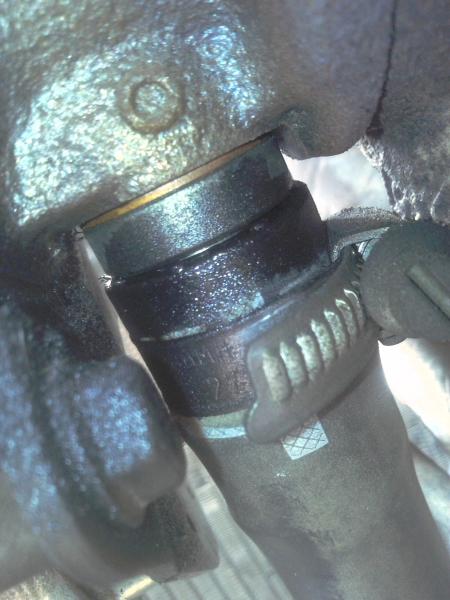

Vad ca nimeni nu a mai avut aceasta problema. A inceput iar sa apara urme de ulei. Dupa mai multe " studii " am gasit ulei in zona racordului de aer care intra in turbina - la colierul care il strange pe turbina. Am desfacut racordul si este crapat gulerul de linga colier. Si am gasit iar mult ulei pe el si la intrare in turbina.Originally posted by GERULA View PostNimeni nu a avut probleme cu turbina?
Cred ca uleiul iese pe la aceasta crapatura in racord. Si posbil pe la actuator. Sigur uleiul provine din gazele de carter care condenseaza.
Dar ma intreb : asa de mult ulei a fost acolo mereu? Si acum fiind racordul fisurat sa scape si sa se vada? Adica uleiul se ia pe deget....
