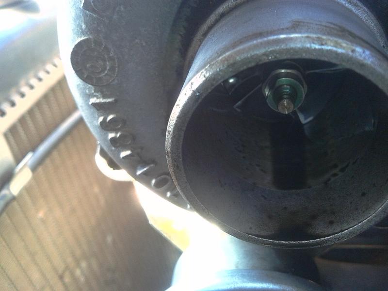

    • Azi am dat jos iar racordul de la admisie si am gasit iar ulei. Se vede in poza si la fel si pe furtunul care iese din chiuloasa. Am verificat axul iar ... la mana nu se simte nimic, dar cu varful surubelnitei se vede un joc sus jos stanga dreapta de 1 mm. Din ce am citit acest joc este in tolerante... Pe youtube se vad niste jocuri in ax......
      • E perfect normal. Uleiu vine de la epurator. Mai tragic e cand e axial jocul
        Black Lion.
        • Nu stiam ca asa mult ulei intra in turbina....Racordul este crapat. Am comandat unul nou. Pina vine am astupat crapatura cu banda izolatoare sa nu mai stea asa. Pe la crapatura curgea ulei...

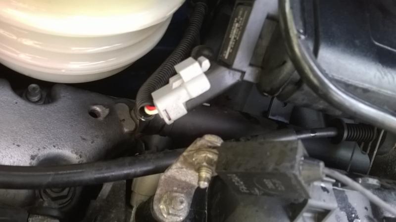

                        • Bufneste antigelul
                          Salut, am urmatoarea problema: dupa un timp de mers cu masina a bufnit antigelul din borcan sau cel putin asa pare. Cred ca s-a deschis supapa din cauza presiunii, mentionez ca s-a imprastiat pe bobina si s-a prelins pe borcan pana s-a evaporat tot din bidon. Momentan am pus apa distilata iar motorul se incalzest foarte tare dupa un timp de mers. Care ar putea fi cauza si rezolvarea? Multumesc!

                          • Dupa mine cred ca nu mai deschide termostatul , iar antigelul se plimba doar in motor , de unde si temperatura mare . (daca deschidea termostatul , antigelul circula in radiator si cand atingea temperatura peste 90 ( sau spre 100 ? ) pornea ventilatorul . Solutia e sa schimbi termostatul .
                            Borcanul a dat pe afara pt ca s-a facut prea multa presiune in instalatie .
                            Nu merge cu ea daca stii ca prinzi aglomeratie , o sa iti fiarba apa in motor si dai in altele apoi ..
                            Peugeot 206 1.4 HDI 2003 - un lenes
                            • Salut, asa ma gandeam si eu SoriNn, dar din cand in cand mai porneste ventilatoru si radiatoru e cald daca pui mana pe el. Sau pote o fi farmat termostatul si cand ii vine lui se mai deschide ? Poate a mai patito cineva sau poate ne ajuta vreun specialist... P.S. Am uitat sa va spun ca am amestecat antigelurile iarna trecuta si de atunci mi a cam facut asa...
                              Peugeot 206 1.4i 75cp 5usi benzina (prima mea masina)
