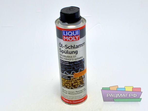

Salutare! Vreau sa incer uleiul LM TOP TECH 4100 5W-40. Uitindu-ma pe saitul oficial, am gasit un lichid (nu imi aduc aminte cum se numeste) ce se toarna inainte de schimb cu 100-200km pentru a curata canalele, si cica se reduce din zgomotul tachetilor. Eu am ceva zgomote la pornirea la rece. A mai folosit cineva asa ceva? Merita sa torn asa ceva sau nu?Peugeot 307 1.4HDI 68cp 2003 Ex: VW Golf 1.4 16v 1999
Atasez o poza cu produsul. Ce parere aveti?Originally posted by bulatvasile View PostSalutare! Vreau sa incer uleiul LM TOP TECH 4100 5W-40. Uitindu-ma pe saitul oficial, am gasit un lichid (nu imi aduc aminte cum se numeste) ce se toarna inainte de schimb cu 100-200km pentru a curata canalele, si cica se reduce din zgomotul tachetilor. Eu am ceva zgomote la pornirea la rece. A mai folosit cineva asa ceva? Merita sa torn asa ceva sau nu?Peugeot 307 1.4HDI 68cp 2003 Ex: VW Golf 1.4 16v 1999
