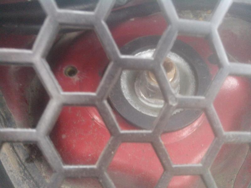

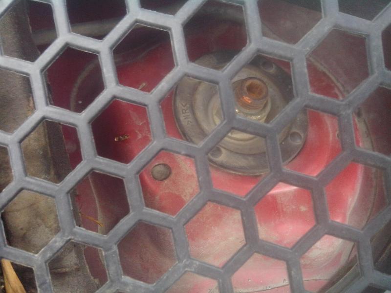

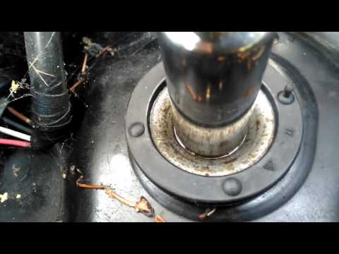

S-a mai intalnit cineva cu un astfel de sunet venit din zona amortizorului?
Am schimbat pana acum bucsele de la bara antiruliu si flansa+rulmentul din capul amortizorului dar se pare ca nu astea erau de vina.
Este posibil ca tija amortizorului sa atinga ceva de cauciuc in corpul lui si sa scoata scartaitul asta?

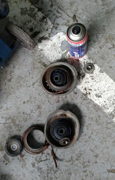

Buna ziua. Am schimbat ieri flansa cu rulmentul amortizor partea dreapta fata, deoarece scartaia rau de tot. S-a dovedit ca era foarte uzat. DAR acum troncane la denivelari succesive. Mecanicul a strans putin surubul din partea superioara a amortizorului, nu a mai facut zgomot cativa km, apoi a inceput din nou sa troncane. Mi s-a spus ca amortizorul ar fi de vina. Dar cam mare coincidenta sa se intample asta chiar dupa ce am schimbat rulmentul! Aveti idee despre ce ar fi vorba? Am un peugeot 207 fabricat 2008.
Acum o luna am trecut prin experienta zgomotului produs de rotirea volanului in stationare. Un zgomot de frecare cauciuc si arc tensionat.
Am inlocuit flansele si rulmentii de sarcina si preventiv rulmentul rotii din stanga.
Au disparut toate zgomotele si a revenit confortul schimbarii directiei la viteze reduse.Peugeot 207 1,4 HDI
