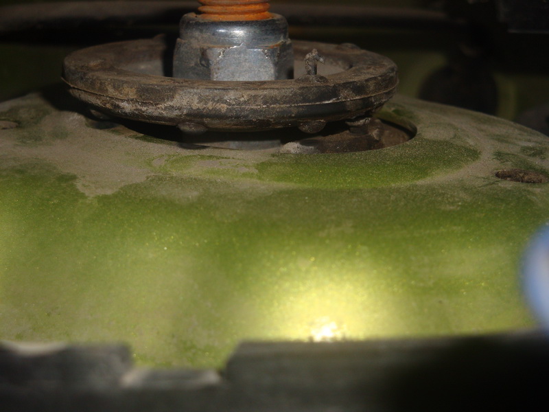

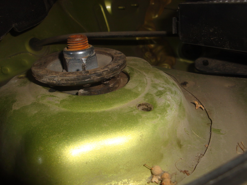

    Lacerta,nu se vede bine in poze.Acea flansa e doar metal sau are o bucsa de cauciuc in mijloc.Daca e doar metal,poti pune pe dedesupt o saiba.SA nu mai urce mai sus de nivelul flansei.

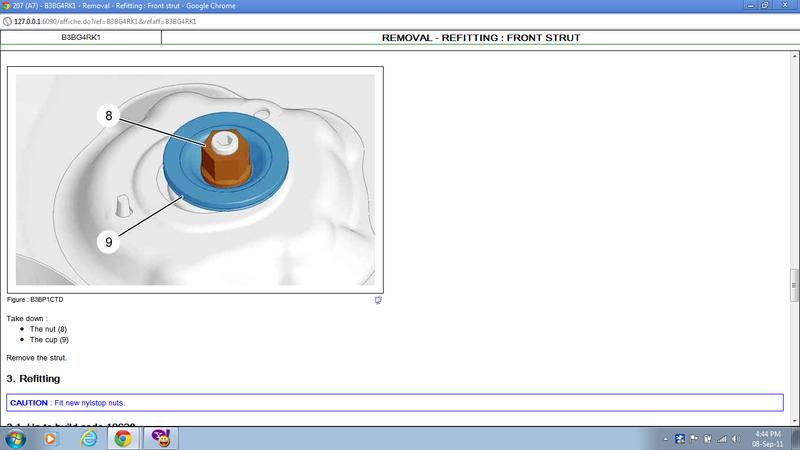

    L.E.Acuma studiez metoda de demontare al telescopului la 207.Se pare ca telescopul e tinuta de acea piulita de sus care se vede si sub piulita e acel tampon mare de cauciuc.Foarte usor verifici,ridicand masina si observi apoi pozitia acelui tampon de cauciuc.Daca tamponul se sprijina pe oala telescopului,clar acesta e sistemul de prindere.Pun si o poza.
    2L.E.Si uite inca o poza cu pozitia unei flanse noi,observa pozitia ei in momentul centrarii.Tind sa cred ca flansa ta e ok.

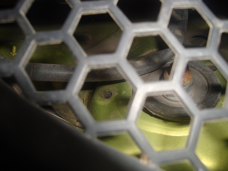

          La mine acel stift de centrare nu mai este, ma duc acum si fac mai multe poze.
          Am revenit. Deci acele stifturi nu sunt, nu am reusit sa fac poze pe la roata, trebuie dat carenajul jos, poate in week il dau sa vad ce si cum pe acolo.
          Este mai rau pe partea dreapta.

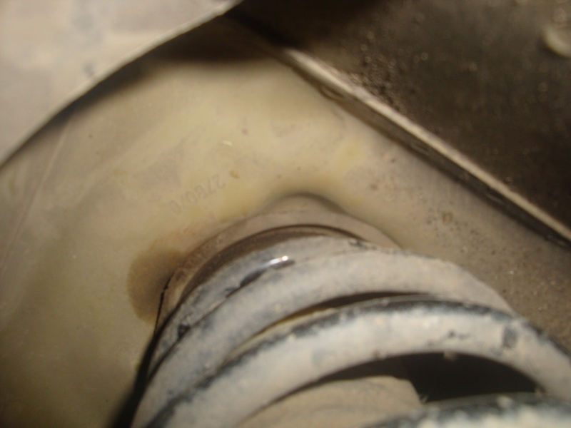

                Din prima poza reiese ca tamponul acela de sustinere sta in aer,in ciuda faptului ca ar trebui sa fie lipit de oala telescopului.Eu zic sa desfaci flansele si sa vezi daca poti pune ceva saiba sub flansa.Ca sa cobori tija telescopului si astfel flansa va sta mai fix pe masina.

                      Azi am fost la ITP si dupa mine s-a numerit tot un 207, fabricatie 2007 cu 26k la bord. Am ridicat capota si m-a uitat la flanse, erau la fel ca in pozele puse de mine. Proprietarul nu se plangea de zgomote, de traiectorii ciudate, de uzura anormala a anvelopelor, era incaltata cu 185/65/r15.
                      La fel erau si la Adi Valeanu, masina sarita de 100k. Si acesta se plangea de zgomote ciudate la rulare cu cauciucurile de 205/55/r16 si ca masina cam sarea ca nebuna la gropi/denivelari/canale/etc.
