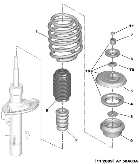

Lacerta, incearca mai intai sa strangi piulita. Nu doar cea de la capatul filetului ci si cea de sub acea saiba ( nr. 70 ). Vezi ce se intampla.

Nu cred ca mai ai ce sa strangi, se vede ca flansa este dusa, o sa le cumpar pana la urma si in primavara pe schimb.
Reperul nr.5. Partea aceea rotunda din mijloc s-a rupt, dus in sus. Ciudat este ca nu am inteles sitemul prin care flansa se prinde de caroserie, la majoritatea autoturismelor aceasta este prinsa cu 2-3 suruburi/piulite prin compartimentul motor (vezi poza) pe cand la 207 nu exista asa ceva, sunt curios cand o sa demontez cum este prinsa aceasta flansa de caroserie.
Si reperul 9 tot flansa se numeste, costa ~ 50-60 ron la Eurial, pe cand reperul 5 costa ~ 140-150 ron.
Cam asa ceva, cel putin asa se vede din pozele facute la masina, acest lucru motifica si pozitia rotii.
