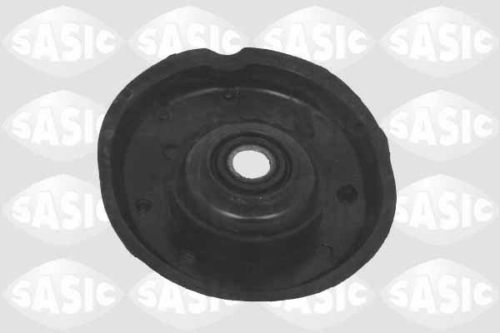

Ceea ce se vede in poza sunt doar niste saibe (capace) din tabla cu garnitura de cauciuc pe margine. Flansa si rulmentul se afla dedesubt, in capatul telescopului.

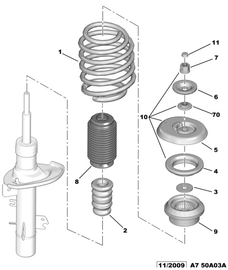

Am demontat complet amortizorul, scos cu totul afara, automat ies si rulment, flansa si cel mai important piesa de sub rulment... atentie ...din plastic, suportul din capatul superior al arcului, se vede si in poza de mai sus, spart facut praf. Nu sunt mecanic de nici o culoare, dar cateodata, la nevoie imi cam bag nasul. problema era ca arcul de la o groapa ceva in trecut , sfaramase piesa asta de plastic si varful superior al arcului atingea in saiba de deasupra acestei piese, isi facuse loc prin plasticul ala, ce chestie si scartaia , da scartaia numa numa. Asa ca parerea mea este sa verifici aceasta piesa, mai mult ca sigur este prastie.Last edited by 207GF; 08-10-2011, 07:21 PM.Peugeot 207 , 1.4 16v, 90CP , Noir Obsidien.
Piesa nr.5 este cu problema. Majoritatea au probleme dar posesorii nu isi dau seama, eu de cand am observat am mers ~3000 km, am facut si Transalpina, si merge fara probleme, numai ca se comporta putin altfel pe denivelari si viraje.

si mie imi facea zgomote...pe partea dreapta...am mers la service si cica dusa flansa...(serviceul mi-a recomandat sa le schimb pe amandoua dar eu am zis ca n-am banid e 2 si e suficienta una, si bine am facut)...am comandat piesa iar cand sa mi-o schimbe, si-a dat seama ca nu era flansa de fapt
era bucata aia de plastic (piesa nr. 9 din poza de mai sus) care troncanea la viraje.
Piesa nr. 9 este flansa inferioara sa zic, in partea de jos se sprijina arcul iar sus sta rulmentul.Originally posted by murariu_adrian View Postapropo de ce ai tu.
Piesa nr.5 se numeste tot flansa, asa apare prin softurile de piese, in ea sta prins amortizorul. In mod normal la multe autovehicule este prinsa de caroserie cu 2-3 piulite dar la 207 nu. Are un stift de ghidaj care intra in caroserie si o gaura, centrezi gaura flansei cu gaura din caroserie si strangi piulita la amortizor.
