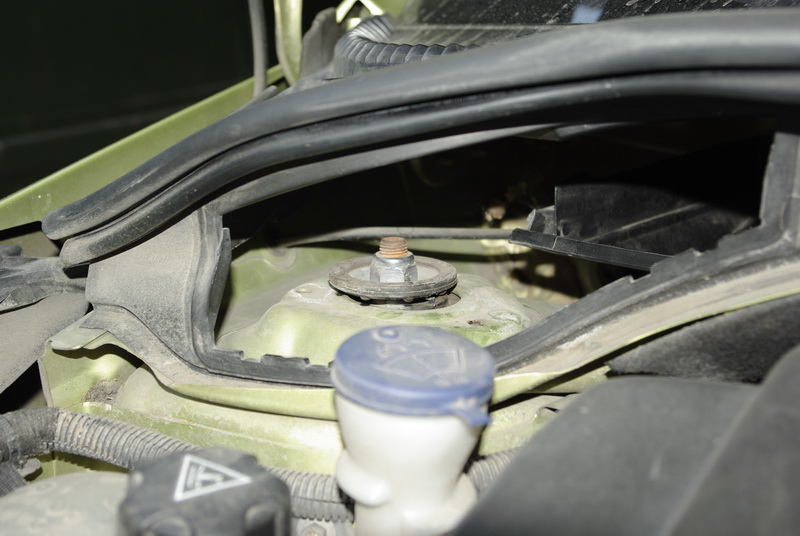

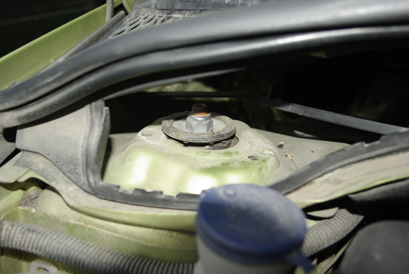

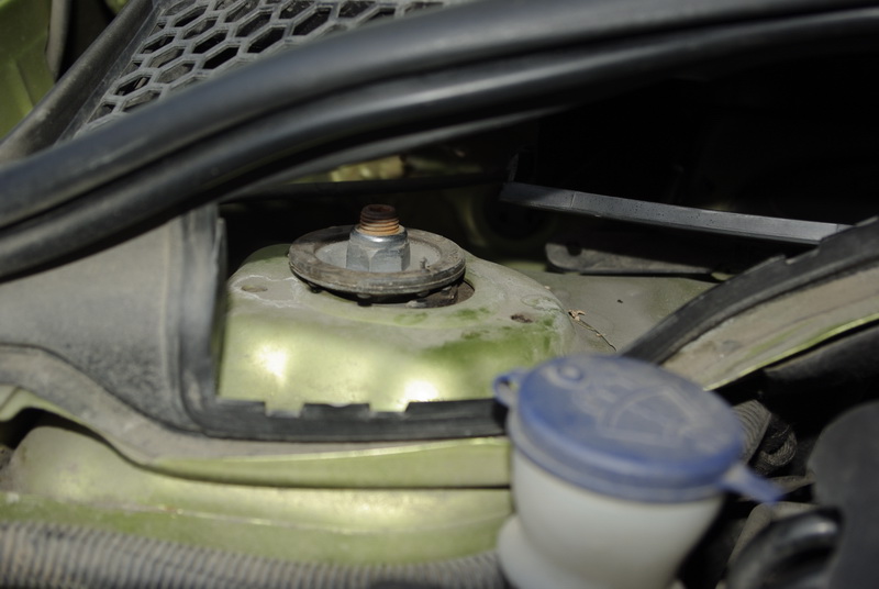

    Azi cand am schimbat filtrul de polen am observat aceasta anomalie. De aici si zgomotul suspect in mers, zgomot care l-am pus pe seama cauciucurilor cu provil V, dar se pare ca nu sunt ele vinovate, tot de aici si o usoara uzura a celui de pe dreapta, partea cea mai afectata.
    Am cateva intrebari, pentru cine s-a mai confruntat cu asa ceva.
    - este cineva cu 207 cu astfel de problema, in caz ca ati observat;
    - pentru cine a mai patit, cat costa cu aproximatie si ce se schimba.
    In gaurile alea nu trebuia sa ai niste suruburi? Uita-te si la celalalt amortizor.
      Va salut ! Din imagini , se pare ca cele doua sau trei suruburi (in poze nu se vede foarte bine cate sunt ) care tin "oala" mica a amortizorului prinsa de "oala" mare a caroseriei , s-au retezat ( probabil soc puternic sau piulitele s-au desfacut in timp si fiind forte mari de forfecare , au retezat suruburile ) . Nu stiu cum vine prinsa oala mica de amortizor , dar daca aveti noroc , poate nu trebuie schimbat tot amortizorul , se desface ansamblul si se inlocuiesc doar suruburile , caz in care cheltuielile sunt destul de mici ! Oricum , mersul asa cu masina este foarte periculos , ansamblul amortizor nemaiavand legatura superioara cu caroseria ! Bafta !

        NU sunt suruburi in acele gauri, nu apar in ServiceBox. Acelea sunt niste bucsi din cauciuc care se pare ca s-au rupt. Maine ma duc la Pejo pentru o alta interventie si o sa vorbesc despre aceasta problema, treaba este ca am mers ~ 3000 km cu masina, chiar acum 1 saptamana am luat spre pe drumul spre mare p groapa la 4 dimineata de parca s-a rupt masina, si uite ca s-a rupt.

                  Am fost si sunt flansele. Cost flanse 120 ron amandoua, manopera schimbat flanse + manopera 1 pivot (il am cumparat) + geometrie = cost 300 ron.

                          Cum dracu au facut astia flansele fara prindere in oala amortizorului?!?!??!?! In ce sta frate amortizorul tau prins acum(in partea de sus)????
                            Asta ma intrebam si eu, dar ai vazut explicatia lui Sebi..nu sunt suruburi desi mi se pare foarte ciudat!
                              NU stiu ce sa spun, din cate am vazut amortizorul este prins de flansa, nu are legatura cu oala, chiar si la o masina noua piulita de la amortizor nu este centrata pe gaura de la oala (tabla), nici nu strange pe ea :shock:
                              Azi am vazut una noua, pozitia este identica ca in poze numai ca nu exista spatiu asa mare, cand o sa le schimb o sa incerc sa stau pe langa masina sa vad ce si cum s-a stricat si sa-i inteleg mai bine principiul de functionare.
                              Sunt curios cati posesori mai au aceasta problema, cei peste 50-60k, repet azi masina colegului arata identic cu a mea iar el nu se plangea ca aude vreun zgomot. Ciudat ca zgomote nu se aud, nu troncane, nu bate, nu trage stanga sau dreapta, singurul lucru anormal este un suierat de la anvelope, masina sare de fata la gropi medii dar si mai mici iar in franare pe un drum mai cu denivelari intra ABSul in draci.

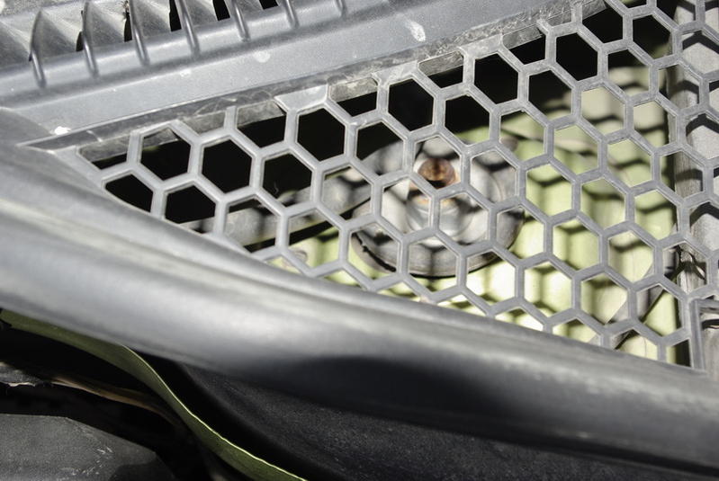

                              Eu zic sa verificati si eventual sa puneti ceva poze cum arata la voi, pe partea cu filtrul de polen se vede cel mai bine.
