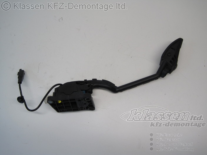

EDIT: Am gasit in servicebox si pedala care cred ca se potriveste la masina mea. Am momentan montat codul 1601.T1 (nu am verificat, dar asa spune servicebox pentru VIN-ul meu), iar in diagrama apare 1601.T2 ca fiind pedala cu limitator, probabil interschimbabile, insa tot ramane problema conectarii pedalei undeva
Conectarea pedalei nu e o problema, chiar daca nu exista cablajul pe masina; gasim o schema electrica si aflam pe ce mufe ajung firele de la kickdown in BSI/ECU. Pedala insa e scumpa rau, m-am uitat pe eBay si second e de la 100 de Euro in sus. Nu m-am mai obosit sa o caut noua
