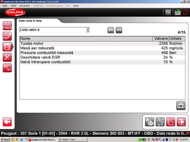

Situatia mea sta in felul urmator:
2 erori pe testere, atasate
Fizic situatia este cam nasoala:
Dupa vreo 100km de mers incepe sa varieze turatia, spre exemplu:
daca e la relantiv are tendinta se se opreasa si uca pana la aprox 1200rotatii, daca tin apasata pedala de acceleratie la 4000 variaza aproximativ 500 rotatii. Nu pot conduce masina in timp ce face operatiunea, scoate fum, se incalzeste filtrul si miroase. Operatiunea se repeta de 4-5-6 ori dupa care nu e nici o problema inca aprox 100km dupa care se repeta istoria.
Regenearea din tester nu o duce pana la capat, se tureaza la 4000, dupa care variaza turatia si nu se mai opreste (am lasat vreo 5min si testerul zice ca dor 2 min trebuie sa faca operatiunea).
Nu da valori pe ultimele 5 regenerari, dupa ce am facut regenerarea din tester gradul de colmatare a scazut de la 78% la 40 % dar, dupa parerea mea tot incearca sa se regenereze dar nu poate din nu stiu ce cauze.
Nivelul de atitiv din tester spune ca e 137 dar nu a scazut nici dupa o luna de utilizare a masini, fizic in rezervor e cam jumatate. In lista de erori zica ca nivelul aditivului este prea mare P1445
Citeam pe forumuri ca bujiile au rol in regenerare, asa e? eroare P1351

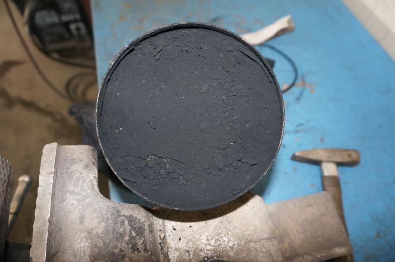

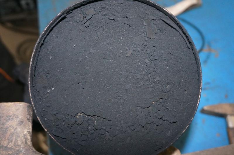

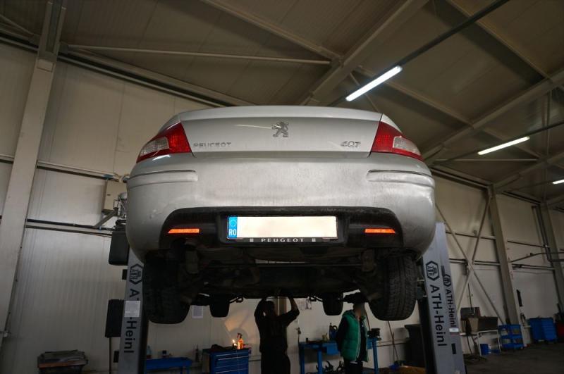

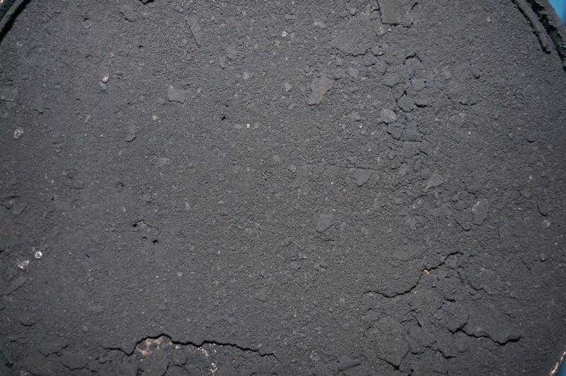

Sambata mi-a venit un Peugeot 407 1.6hdi din Slobozia. Doi tipi cu putina carte si o masina praf. Avea in bord martorul de filtru aprins, pe display-ul central mesajcu "risc colmatare filtru particule" si o singura eroare pe PP200 legata de bujii incandescente. Nu am inteles mare lucru de la ei. Masina inainte sa ajunga pe la mine se pare ca a mai ajuns pe la un tester si nu stiu daca s-au sters sau nu erorile. Media intre regenerari era undeva la 200km si gradul de incarcare peste 50%.
Cand am ridicat-o pe rampa tot compartimentul motor era plin de ulei, inclusiv in zona filtrului de particule. O parte din ulei ajungea si pe cureaua de distributie asa ca imaginati-va cam pe unde ajunge din cauza ei. Masina trebuia sa plece in afara tari, sa circule la viteza mare pe autostrada. La cat ulei era in compartimentul motor, ma mir ca nu a luat foc din cauza filtrului de particule. Acesta a fost si motivul pentru care eu l-am dat jos. Proprietarul nu prea avea de gand sa remedieze scurgerile de ulei in viitorul apropiat si prezenta lui in compartimentul motor sau pe fap ar fi dus la un accident.
Imi pare rau ca nu am reusit sa fac poze si sub masina cand era pe elevator sa vedeti exact starea in care era masina.
