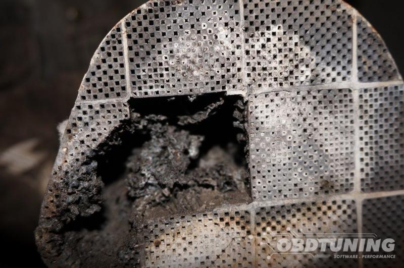

                    • Cred ca ar trebui sa cititi mai multe despre filtrul de particule. Cum functioneaza, din ce este compus, ce implica colmatarea lui si de ce trebuie inlocuit. Poate asa intelegeti mai mult despre ce inseamna de fapt sa cureti un fap si daca se poate curata. Eu fac zilnic lucrari de anulare dpf si am dat jos o gramada de filtre de particule curatate. La unele a tinut operatiunea cateva luni, la altele cateva zile. Cert este ca procesul de regenerare nu se mai face normal dupa aplicarea acestui procedeu asupra filtrului de particule. De cele mai multe ori, afectarea procesului de regenerare a dus la defectiuni multiple pe alte componente (turbina, egr, bujii incandescente, tubulaturi, injectoare, senzori etc) si inclusiv distrugerea motorului.
                      Voi stiti cel mai bine ce faceti cu banii si masinile voastre. Nu cred ca aveti o experienta mai mare decat cineva care face zilnic peste 20-30 de masini cu probleme la filtrul de particule.
                      Va atasez si cateva poze cu filtre in diferite ipostaze dupa curatare:
                      • @doc: nu contesta nimeni experienta ta, dar colegul Alex_B222MRR se referea la fap-ul de la 508, care dupa parerea mea cea mai buna solutie pentru fap-ul de 508 este sa il cureti, practic fap-ul se umple mai mult cu eolix decat cu funingine. Dar cum spui si tu fiecare face ce vrea cu masina si banii lui. In 2006 cand ne-am cunoscut, aveam un 406 negru, mi-ai facut o remapare la intalnirea posesorilor de peugeot , ne vedeam in parcarea mica de la palatul copiilor, remember?
                        • Nu conteaza modelul masinii, fie el 307,308,407, 508 etc toate au sistem fap care fac acelasi lucru. Se infunda cu funingine. Cu cat este mai nou sistemul, cu atat mai repede alarmeaza utilizatorul cand apare o problema cu filtrul de particule. Asta nu inseamna ca un fap generatie mai noua se curata mai bine decat unul de generatie mai veche. Toate folosesc acelasi sistem de ceramica cu canale in care se depoziteaza cenusa si se vor umple la fel. Cat despre sistemul de injectie, afla ca modelele 508 cu motorizarile 2.0hdi vin echipate cu injectie Delphi care din punctul meu de vedere este mult inferioara uneia Bosch. Daca dai jos un fap la aceste motorizari va apare mai mult fum (funingine) decat la cele de 1.6hdi cu Bosch.
