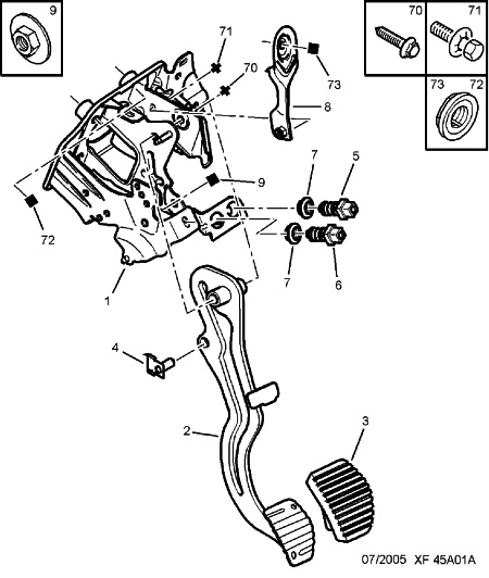

          • problema stopuri frana
            salutare,
            Ieri am observat ceva foarte ciudat. Am fost la padure si m-a prins noaptea acolo. La plecare am facut ceva manevre sa scot masina si am observat ca nu se aprindeau mereu stopurile de frana(cand apasam pedala). M-am tot jucat cu pedala, la viteze mici, la viteze mari, apasari bruste, piscari de pedala, in treapta intai , in marsarier, in panta in rampa si am observat ca procentul de aprindere a stopurilor este de 50 la suta. Nici macar la frane violente nu vrea sa se aprinda(mereu).
            Ma gandesc la mine si-mi dau seama ca sunt un pericol pe carosabil. Ba nu. Peugeot 307 este un pericol.
            Ce sa fac??? unde sa ma duc? Daca ma duc la reprezentanta ma usuca de bani(probabil are o mufa care nu face mereu contact). Daca ma duc la alte service-uri s-ar putea sa se uite la ea ca la avioane.
            I s-a mai intamplat cuiva asa ceva?
            • Cel mai probabil contactorul de la pedala de frana este problema, acolo exista doua contactoare: 5 sau 6 din atasament.

                  • mai bine du-te la service ca trebuie schimbat contactorul (nu e foarte greu, poate reusesti singur sau cu ajutorul unui prieten-scapi de manopera)
