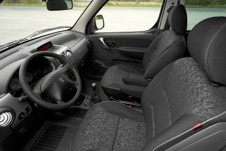

          • Am gasit la dezmembrari un Peugeot Partner. Mai caut sau iau blocul de pe el? Cei de la service peugeot mi-au spus ca nu sunt compatibile, desi din cate am vazut, comenzile sunt la fel...

                Blocul de pe Partner nu e bun. Masina mea e stock, nu i-am pus alte lumini, are si becurile originale.
