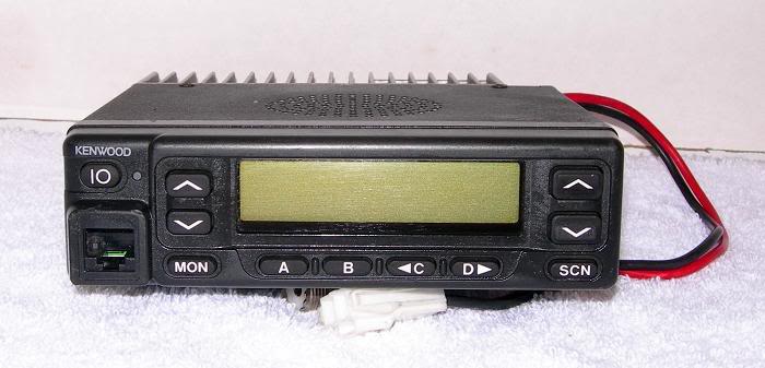

                              Salutare ... Pentru forumisti care se pricep adresez o intrebare despre o statie radio. Am facut rost de ceva vreme de o statie Kendwood tk880 . Am atasat poza mai jos. Se poate folosi ca cb ? cunoasteti vreo persoana care se ocupa de acestea ? Multumesc

                                Este o statie de taxi.Functioneaza in alta frecventa decat CB.
