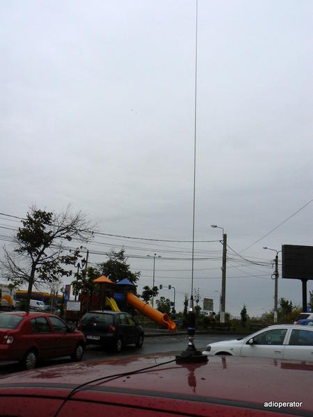

    P.S. Eu am testat o statie Midland Alan 100 PLUS cuplata la o antena Midland Alan 9 PLUS cu montura magnetica.
    Este prima data cand am experimentat asa ceva, am mers la iesirea din oras si am icercat cateva convorbiri cu cineva care sa fie pe receptie dar fiind sambata nu prea am avut mare succes. Maine trebuie sa plec pana la bucuresti si ma gandesc sa o iau in teste.

                      Am apucat sa testez si eu pana acum 4 statii, am posibilitatea sa o fac deoarece le am si la vanzare .
                      Toate statiile au fost cuplate la o antena Midland Alan 9 PLUS cu montura magnetica, in ordinea testarii:
                      - Midland Alan 100 PLUS, 40 de canale, putere 4w declarati, in teste nu a dat un randament satisfacator nereusind sa vorbesc pe ditante mai mari de ~7 km, in schimb se pare ca ma faceam bne auzit.
                      - tti TCB-775, 40 de canale, putere declarata 4w cu posibilitatea de extindere la 10w, am masurat 6w. Functioneaza bine, are emisie foarte buna si receptie satisfacatoare, in medie se aude la peste 7 km.
                      - Maxon CM10, de asemeni cu 40 de canale, putere declarata de 4w, din pacate nu am apucat sa o testez pe masina intr-o locatie deschisa, chiar si asa unde cu tti-ul 775 aveam rezultate si auzeam alti "colegi" cu aceasta nu auzeam deacat zgomotul de Sqelch, dar repet ca nu am apucat sa o testez suficient.
                      - TTi model TCB-880H cu o putere declarata de 4w dar cu posibilitatea de extindere pana la 25 Watt, pot spune ca a fost statia cu cel mai bun randament, dintre cele 4 modele testate, reusind sa am receptie de la peste 5 km cu multe obstacole in oras.
                      Unii spun ca este recomandat sa fie alimentata cu cabluri serioase direct de la acumulatorul masinii fara a mai trece pe langa alte fire pentru a evita eventualii paraziti de pe instalatia auto.
