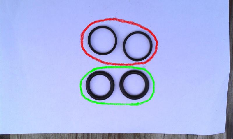

                    • Poti sa pui o poza cu cele 2 oringuri? te rog.Trebuie sa le cumpar si eu dar nu stiu cum arata.Multumesc

                      • sal, uite o poza inainte sa pun totul la loc am insemnat cu rosu si verde ca sa iti dai seama
                        Ce este insemnat cu rosu sunt oringurile vechi
                        Cele cu verde sunt cele noi sper sa fie de ajutor ..dimensiuni diametrul in interior 1,9 cm ,grosime 3 mm.
                        ca sa faci treaba asta iti trebuie un pic de timp si de rabdare ,mie personal mi-a luat o ora si ceva ,tinand cont ca pozitia de lucru e putin incomoda
                        Bafta ...
