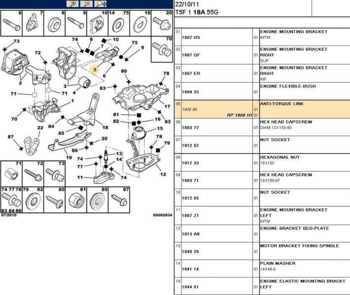

      • Originally posted by ionut1984 View Post
        am enumerat mai sus patru tampoane,a doua imagine reprezinta tamponul de la cutia de viteze,sau?si primul tampon(prima poza)de la ce este?
        Acum ca am seria ta, poza corecta e cea atasata.
        Prima poza a ta reprezinta bucsa (reper 4 - cod 180933) tamponului inferior motor , de care se prinde bieleta antirasturnare (reper 5 - cod 180688)
        A doua poza reprezinta un suport elastic tot al motorului. Nu tine exclusiv de cutie. Cutia are doar niste rigidizari metalice in caz de impact.
        Bine ar fi sa faci o inspectie ca sa vezi ce e rupt ca sa nu schimbi degeaba. Daca tor scoti planetara poate schimbi si uleiul din cutie.

                • Salutare! De ceva timp am un zdruncinat la pornirea si oprirea motorului. Cind plec de pe loc cu motorul putin turat trepideaza. Oare sint legate aceste fenomene sau trepidatul tine de ambreiaj? La reprezentanta Peugeot mi-au spus ca trebue sa schimb tamponul motor de jos. Ar fi el sursa trepidatiilor? Unde se afla, si daca e costisitor de schimbat?
                  • @bulatvasile Ai raspuns dat aici .... la tine e nr.1.Trebuie data jos planetara ca sa fie schimbat,cam 1-2 h de munca.ai aici pret pentru tine: http://www.xpress-auto.md/versiune/1...tor.html#focus

                    In aceasta imagine am identificat 4 tampoane.
                    Daca sunteti amabili imi spune-ti si mie daca am dreptate
                    1-Suport motor PEUGEOT 307 (3A/C) 1.6 HDi 110, SASIC 8091331 13
                    2-Suport motor PEUGEOT 307 (3A/C) 1.6 HDi 110, SASIC 8003207 2 4
                    3-Suport motor PEUGEOT 307 (3A/C) 1.6 HDi 110, SASIC 8441511
                    4-Suport motor PEUGEOT 307 (3A/C) 1.6 HDi 110, SASIC 2700037
