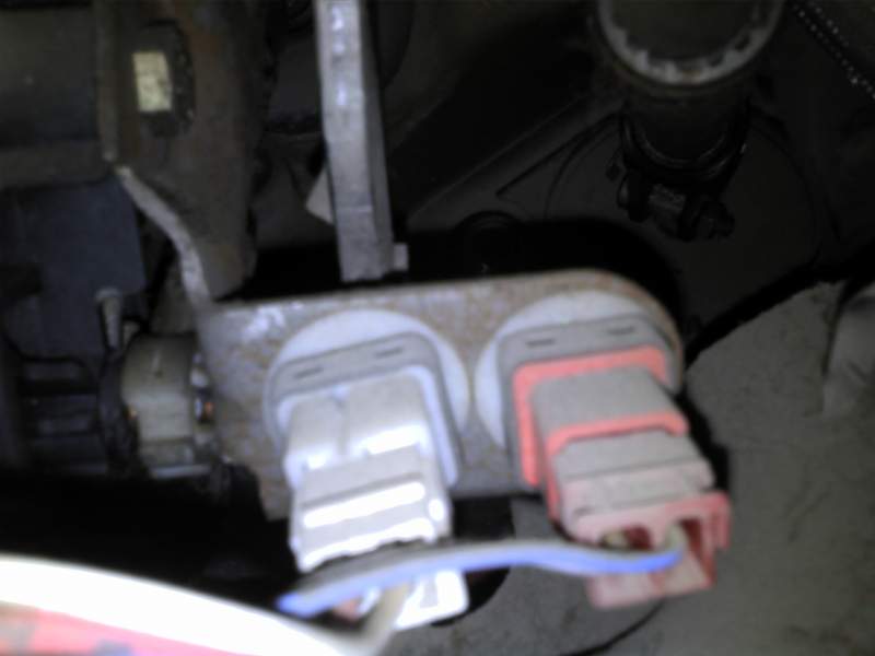

Buna tuturor. Masina mea este din 2005 2.0 speed up. M-am uitat la pedale si mufele sunt. Ba mai mult la pedala de frana mai are ceva cu 2 fire (practic e ca un buton) mi stiu cum sa va explic; la pedala de acceleratie sunt 4 fire dar mai are inca o mufa care iese cu 2 fire plug&play. Intrebarea mea este aceeasi cu a colegului H3llow33N si anume...daca sunt mai multe feluri de manete,pentru ca am vazut de 2 feluri: una pe care scrie on/off si pe alta cruise si inca ceva. Care ar trunui sa o cumpar? Ce diferenta exista intre cele doua? Sa zicem ca una face (x) si cealalta (Y) ,exista si a3-a care le face pe amandoua (x&y)? Va multumesc in anticip pentru raspunsurile voastre pentru ca sunt confuz intre termini de cruise control,pilot automat,tempomat. Cam multe denumire si nu am inteles diferenta.
Toate 3 denumirile reprezinta acelasi lucru, o functie de mentinere a vitezei masinii. Pe langa functia de cruise control, maneta mai poate avea si functia de limitare. Adica setezi o viteza anume pe care masina nu o va depasi decat daca apesi pedala la maxim si butonul de sub pedala. Daca nu ai din fabrica maneta, nu ai nici pedala cu buton sub ea, iar eu iti recomand sa iei doar cu cruise, sau pur si simplu sa nu activezi partea de limitare.307 SW T5 2.0HDi FAP OFF 136cp

Aha ceva am inteles. Dar totusi exista 2 manete diferite din ce am vazut eu. Sa zicem ca vreau si cruise si aia care limiteaza viteza, exista maneta care face si cruise si limitator. Daca va referiti la acel buton de la pedala de frana care practic cand apesi pedala ,butonul se deschide sau invers, si cand ii dai drumul se inchide sau invers, nu imi aduc bine aminte. Daca va referiti la acel buton eu il am. Cum am vazut pe net undeva ca difera lungimea lui.

Salu din nou tuturor. Azi am fost la o oficina pentru a vedea daca imi poate activa cruise control. Din pacate, dupa ce sa uitat un pic imi zice ca (virgula), calculatorul lui nu ii face optiunea asta. A folosit doar lexia. Intrebarea mea pentru cunoscatori , credeti ca nu se poate activa pentru ca am auzit ca centralinele siemens nu suporta si cred ca siemens am eu sau doar ii trebuia ceva mai bun precum pp2000 sau altceva. Ms, parca nu as vreau sa dau 80 de euro pe maneta degeaba.
Salut.M-am uitat si eu la sa vad daca am acele mufe la pedala de frana( una ptr stop spate, si 2 ptr CC).Pe langa maneta si activare cu PP2000 mai trebuie altceva, alte cablaje.Daca stie cineva pasii activarii din PP2000 a CC si vrea sa ma ajute, diagnoza am dar nu vreau sa imi bag nasul fara un sfat din partea unui cunoscator, as fi recunoscator.2008, 1.6 eHDi 92, CV PILOTATA, S&S;

Salut colegu' "ariciul" vad ca ai avea aceiasi masina ca mine numai ca a ta e sw, iar a mea berlina. Am mai citit pe aici pe forum ca centralinele siemens nu suporta functia de cruise control ,desi mi se pare aiurea. Masina e un t5 din ianuarie 2005 speed up. Crezi ca merge sigur sa ii pun cruise control, avand in vedere ca am toate firele necesare? Omul cu testerul a zis ca a incercat ,dar nu ii face sa il activeze cu lexia 3 parca a zis. Poate totusi merge , dar ii trebuie un pp2000 ceva. Nu ma prea pricep.Originally posted by ariciul View PostAsta e tare, cum sa nu suporte ECU Siemens cruise control? Iar omul cu testerul bate campii. Merge sigur.
