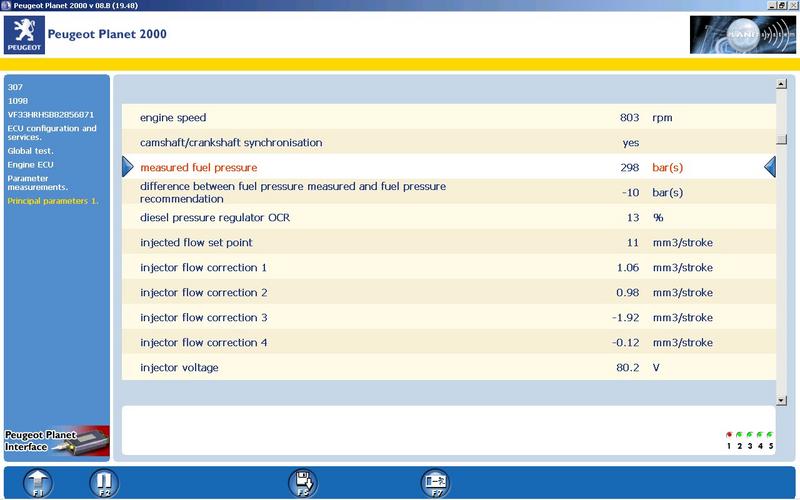

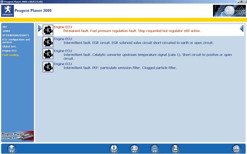

          Iata ca si eu am probleme cu regulatorul si cred ca mersul motorului inca cateva secunde dupa ce opresti este o caracteristica a acestei defectiuni.
          Multumita colegului nostru Citroen C5 o sa va prezint niste poze ale testului facut de domnia lui pe masina mea ,bineinteles ca eroarea regulatorului a ramas permanenta si nu poate fii stearsa pana la inlocuirea lui.
          Se poate vedea clar in ultima poza cum regulatorul inca mai functioneaza cateva secunde dupa oprire.
