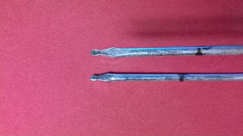

Am sa-ti spun si cum sa scoti aparatul de acolo cu 4 cuie cu diametrul de 3 mm, dar mai intai ma duc la masina sa masor adancimea la care intra agrafele, ca sa-ti poti face niste semne inelare pe cuie, sa stii cat de adanc sa le introduci in cele 4 orificii. Introduci cuiele pana la semn, apoi le tii puternic intre degetele mari si aratatoare si le impingi lateral spre exterior. Vor opune o rezistenta elastica, data de lamelele oteloase cu ghiare care fixeaza aparatul. La capatul cursei elastice, tragi de toate odata spre tine si va iesi aparatul. Apoi deconectezi mai intai antena si apoi cei 2 conectori care au cate o clama elastica de blocare.
