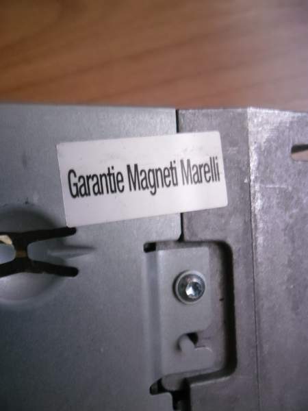

Salut! sunt posesorul un peugeot 407 1.6hdi . Am o cunostinta care are o navigatie de 407 si vrea sa o vanda, as dori sa o cumpar eu... Acum va intreb as putea sa o montez la mine pe masina? sau trebuiesc ceva modificari facute? eu am display din acela mic, color... Cam care ar fii pretul navigatiei? Cam cit ar merita sa-i dau pe ea? Daca o cumpar ma poate ajuta cineva sa o insalez pe masina? Aveti idee daca este RT3 sau RT4? Navigatia provine de pe un 407 din 2009. Am atasat cateva foto cu navigatia. Stiu ca am pus o gramada de intrebari... dar nu am pe cine sa intreb care sa se priceapa...
Multumesc!
Mai pune odata pozele, urca-le pe un alt site eventual ca in felul in care sunt puse nu se vede decat prima care nu ajuta cu nimic.
Pentru 2009 ai RT4 sau RNEG.
Pentru Bucuresti se gasesc persoane sa te ajute.
Trebuie unitate, ecran, rama ecran, microfon (e in plafoniera), cabluri, 3 antene: Radio, GSM, GPS.
