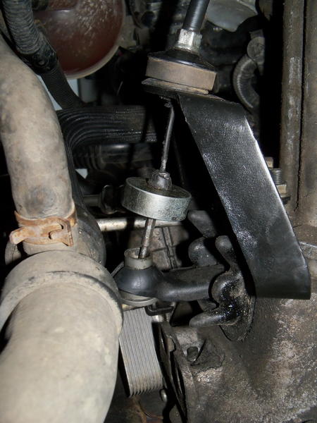

  • De ceva timp am si eu probleme cu ambreajul.Pedala merge greu cateodata scartaie si merge asa sacadat greu pot pleca de pe loc din ambreaj.Azi m am hotarat si am zis sa dau cablu jos.Am dat bateria jos cu cutie plastice carenaj roata roata etc.Am incercat sa desfac cablu de la pedala ....pozitia foarte naspa si nu am reusit nimica.La motor cablul are ca o furca prinsa cu 3 suruburi am desfacut aia si am reusit sa scot cablul de pe ambreaj.Am incercat sa desfac apoi cablul la pedala dar tot nu am reusit.Am vazut ca inainte sa ajunga cablul in habitaclu are ca o mufa de cuplare chiar langa pompa de frana.M am chinuit acolo o jumatate de ora sa l desfac dar nu am reusit.Am montat totul la loc.Am apasat pe pedala de ambreaj si nu mergea am apasat mai tare sa auzit un poc si gata pedala functiona perfect parca era noua asa megea.Mergea atat de usor in cat am crezut ca s a rupt cablu.Pornesc masina calc ambreaju bag 1ia si plec.
    Observateii: pedala la apasare are primi 5-7 cm din cursa morti deci cablul prea larg se poate regla de undeva cablul????Cu pedala la fund daca ridic foarte putin deja pleaca masina.Ar mai trebui intins putin cablul si totul ar fi ok.Problema e de unde se intinde cablu?
    Sau am montat eu gresit cablul ?trebuia pus si rotundu ala de aluminiu inainte de furca langa bucsa ????

      Cablul se regleaza singur, nu poti sa il reglezi manual.
      La motor e bine pus cablul.
      Eu am schimbat cablul si nu am avut probleme.
      Si la mine pana la jumate e putin mai moale pedala dupa se intareste umpic.
      Se poate sa fie de la chestia aia de platic de e pe cablu unde se afla un arc in interior.

        Cablul e montat bine.
        Si eu am schimbat cablul si pana la jumate pedala e putin mai moala dupa e mai tare.
        Per total dupa schimbarea cablului, pedala e mult mai moale decat cu cablul original.
        Nu se poate regla cablul, se regleaza singur.Are o chestie de plastic pe el unde are in interior un arc.
        Si la mine prinde aproape de jumate. Probabil la tine discul nu e uzat si prinde mai jos.

        • E montat bine dar inainte sa montezi cablul inapoi ai comprimat arcul ala de la manson (auto-reglajul)?

              Daca nu il comprimi nu ai cum sa pui pentru ca nu ajunge. El sa nu fi uitat plasticu ala pe el si sa fie comprimat. Oricum e o pozitie nasola sa bagi cablul din compartimentul motor in masina si in pedala.

              • Plasticul acela sa rupt si l am aruncat? se mai poate regla fara?

                  Plasticu ala e sa tina arcul comprimat pana il montezi, dupa trebuie scos. Cablul se regleaza singur.
                  Problema sa nu fie de la furca de ai desfacut-o.

                  • Am fost ieri si mi am comandat cablu de ambreaj.Astazi ma am dus dupa el am venit acasa l am montat dupa 2 ore de chin si surpriza la fel era pedala inca mai rau ramanea la fund.L am demontat din nou si l am pus langa cel vechi e mai lung cu 5 cm maine ma duc sa mil schimbe.L am montat pe al meu la loc deocamdata functioneaza bine.
