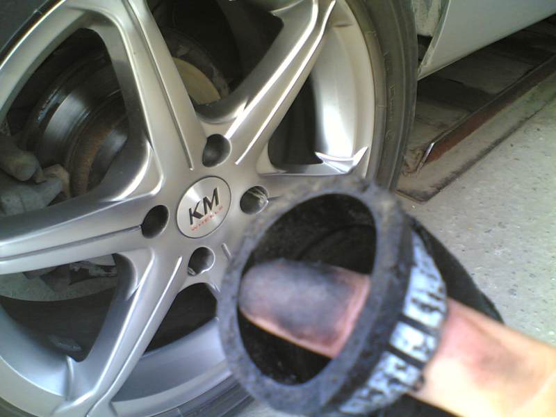

Revin la acest thread cu rezolvarea problemei !!
In primul rand tin sa ii multumesc domnului Alex Dragomir care a fost singurul dintre cei 4 mecanici prin mana carora a trecut leul meu si l-au facut de nu se poate.
Erorile sunt descrise mai sus,pe scurt aparea Antipollution Fault si ABS/ESP/ASR not working in clipa in care saream de 130kmh.Masina nu mai tragea deloc si ma simteam deja ca in vechea Dacie 1300,depasiri nici nu mai puteam face.
Toata treaba era de la un furtun spart,de jos de pe undeva de la turbo.Aveti atasate imagini,ca sa va lamuriti mai bine.no risk,no fun :D

aceleasi erori le-am avut si eu ...si uite de la ce a fost.Poze atasate la sfarsit,cine stie,poate te ajuta.
http://www.peugeotclubromania.ro/for...ad.php?t=10039no risk,no fun :D
Stiu eu solutia!Acelasi lucru l-am patit si eu.Fix acelasi lucru!Este defect un senzor care se numeste "senzor presiune aer" si este situat in spatele bateriei iar in el intra doua furtune.Ala e busit.Are codul 161809 la mine dar eu am 2.0 , 110 cp.Ia legatura cu Alex care face diagnoza pentru Bucuresti si vei scapa de problema!Senzorul costa in reteaua Eurial 390 ron.
