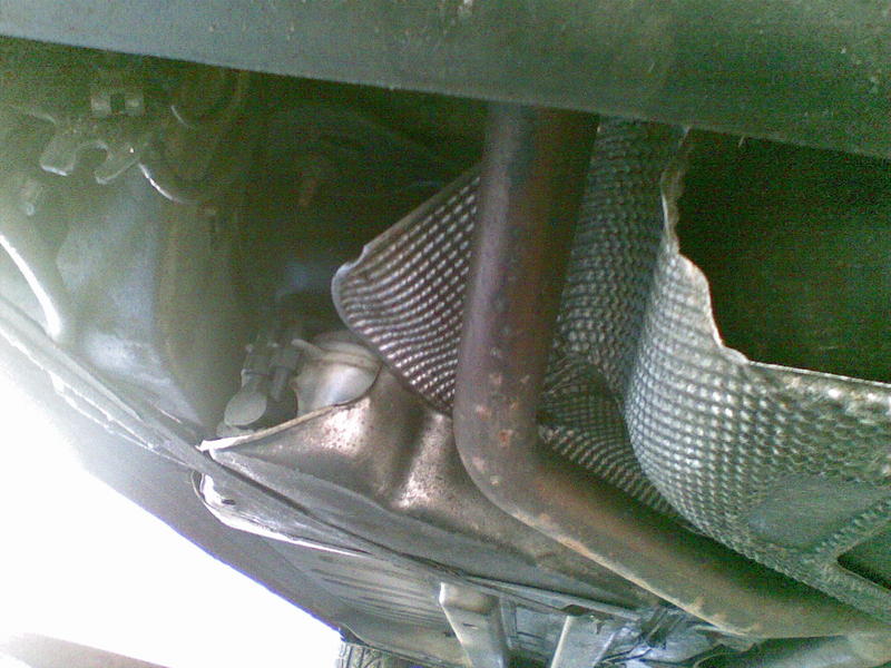

Eu m-am uitat pe sub masina.. si nu vad exact cum functioneaza.
307 1.6 HDi 109 cai, motorul zice ca are fap.. si pe o hartie pe motor scrie, si pe servicebox peugeot!
Am facut si niste poze, si am vazut ca toba vine din avacuare pana in toba finala fara nici un fap. O fi fap-ul in toba finala? Eu am vazut un bidonas langa roata din stanga spate.
Bine ar fi daca m-ar lamuri cineva!
Am atasat ceva poze cu evacuarea... Intr-una din poze se vede un bidonas alb, care ar fi cam sub scaunul din stanga spate(rezervorul de cerina), dar pe toba nu vad nici o intermediara!
Daca ma poate ajuta cineva as fi recunoscator ca in cateva saptamani trebuie sa ii fac rar-ul!

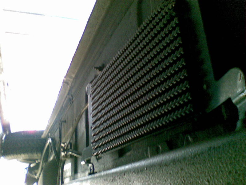

Din VIN rezulta ca e motor DIESEL TURBO DV6TED4 FAP, dar unde e? din ce am cautat ar rezulta ca trebuie sa fie inante de toba finala. La mine e doar o teava ce duce spre motor. Atasez si 2 poze, poate ma poate lamuri cineva. Undeva sub scaunul din stanga spate se vede un rezervor alb, care presupun eu ca ar fi pentru cerina!
Masina e cu numere rosii si in vreo 3 saptamani o duc la rar, ma agit un pic, sper sa nu am surprize.
Si mai am gasit pe sub ea un radiator negru, care nu mi-am dat seama pentru ce e, poate stit voi!

Masina are FAP, doar ca fiind primul model de FAP el nu esti intre scaunele din fata, dar este undeva in partea din fata si jos a motorului; langa compresorul aerului conditionat.
Am solutionat problema mergand la Citroen Brasov, unde in om cumsecade m-a ascultat ce zic eu pe acolo, si a zis sa se uite la masina. S-a uitat, pe langa radiator, a zis, da uite catelizatorul uite FAP, cele 2 conducte...

In poza a 5a, sita aia cica este o sita prin care trece motorina si acolo o incalzeste iarna cand este f frig. Asa mi-au spus cei de la Eurial Otopeni. Ai mare grija sa nu o lovesti la parcari ca s-ar putea sa pierzi toata motorina!După 2 ani si jumătate de condus maşina am aflat că NU AM FAP
