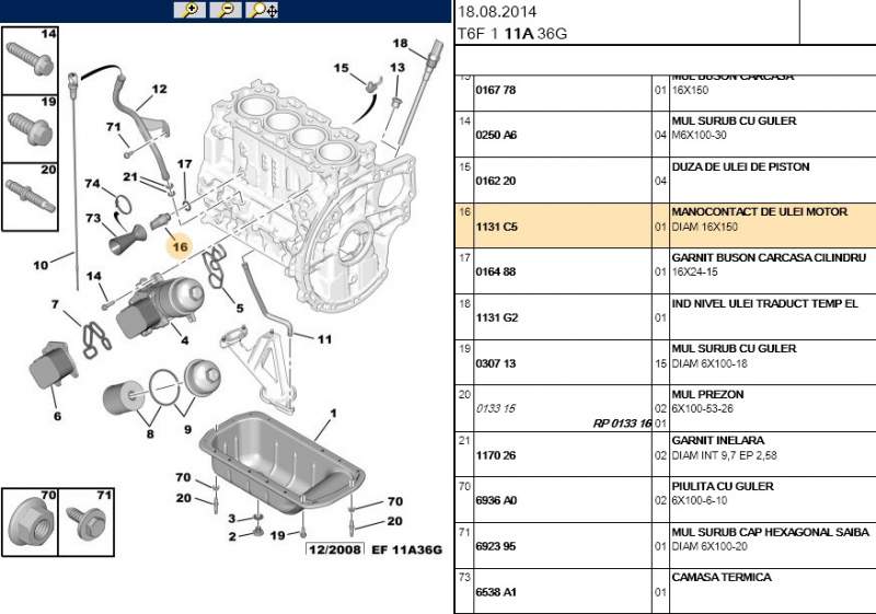

Reperul 16 din poza. Motor DV6TED4.Originally posted by ionut1984 View PostSal,am un 1,6 hdi 109 cp.Imi putei spune unde se afla senzorul de presiune ulei.Nu il gasesc si doresc sa il schimb.Eventual poze ar fi perfect.STIMAExperienta e proportionala cu numarul lucrurilor stricate. Eu am destula experienta...
