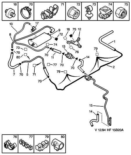

Am si eu o intrebare. In urma cu ceva timp am avut un mic incident in trafic. A intrat unul cu o dacie in mine si mi-a infundat putin aripa din dreapta fata. Duc masina la tinichigiu si cand imi da aripa jos, surpriza: chestia aia de sub aripa (caci nu stiu cum se numeste, e ca un bidon de plastic cu doua furtune in el, unul care vine din rezervor iar celalalt intra in admisie) era sparta. Acum intrebarile mele sunt: ce este acel bidon de plastic, ce rol are si cum influenteaza functionarea motorului? L-am dat jos sa il lipesc dar lipseau bucati din el asa ca am renuntat. Am luat cele doua furtune si le-am pus cap la cap. Dupa aceasta operatie, dupa ce pornesc motorul, incepe sa imi urce acul la benzina, ca si cum din senin ar fi mai multa benzina in rezervor. Este in regula sa las furtunele asa pana cumpar alta piesa buna? Banuiesc ca pe furtunul ala care vine din rezervor circula doar gaze. Este posibil sa faca vid in rezervor si sa afecteze plutitorul daca se ridica acul asa? Va rog sa va dati cu parerea. Stima.

@ionn- nici vorba de asa ceva. Bidonul de la lichidul de parbriz e separat. Ala se vede clar ca doar are gaura aia pe unde se baga lichidul sub capota si mai in fata cum zice hylander25. A doua chestiune: nu e nici pt presiune la lichidul care merge in spate deoarece am urmarit furtunul care merge acolo si nici macar nu se apropie de bidonul ala. Rezervorul pt lichid de parbriz este chiar in fata rotii din dreapta fata, pe cand piesa despre care zic eu este deasupra rotii, sub aripa si prinsa pe un suport de caroserie. Nu ai cum sa o vezi sau sa ajungi acolo decat daca demontezi aripa si aparatoarea de noroi. Am urmarit clar furtunele care intra si ies din ea. Unul vine de la rezervorul de combustibil iar celalalt intra in admisie. Pe cel care intra in admisie este montata si o electrovala care se aude cum functioneaza din cand in cand. Nu pot sa imi explic de ce in momentul in care unesc cele doua furtune imi urca acul la benzina. Pun si doua poze sa vedeti despre ce e vorba. Este vorba de piesa nr 9 din prima poza, respectiv piesa incercuita din a doua poza.PEUGEOT 306 s16, 2.0,16v,155CP
gusty_gty1983 Scuze de durata. Posibilitatea ca aceasta sa fie denumirea acelui bidon ''Evaporative Emission (EVAP) Canister Purge Valve''si are legatura directa cu rezervorul.De aceea e posibil sa iti dea si indicatii false .Uite si un link: http://80.82.125.196/forum/showthread.php?id=113643 .Sper ca e de ajutor.Peugeot 306 1.8 i

Asa este. Am mai citit si eu pe ici pe colo de chestia asta. Motorul absoarbe gazele din rezervor prin asa numitul "EVAP". Are si ceva supapa pe acolo iar in momentul cand eu am unit cele doua furtune facea vacuum in rezervor si automat acul de la benzina urca. O sa incerc sa caut alta piesa pe la dezmembrari. Mersi mult.Originally posted by hylander25 View Postgusty_gty1983 Scuze de durata. Posibilitatea ca aceasta sa fie denumirea acelui bidon ''Evaporative Emission (EVAP) Canister Purge Valve''si are legatura directa cu rezervorul.De aceea e posibil sa iti dea si indicatii false .Uite si un link: http://80.82.125.196/forum/showthread.php?id=113643 .Sper ca e de ajutor.PEUGEOT 306 s16, 2.0,16v,155CP
