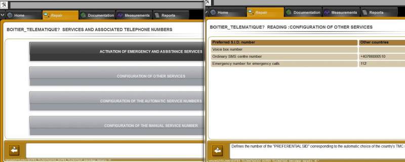

    3.Poate fi utilizata camera,am schema electrica...identic ca si la rt5,pinii 1/7 ....nu am reusit sa o activez.Posibil sa fie nevoie de un modul suplimentar care sa forteze RT-ul cind are semnal avi sa comute automat camera pe display.Da-mi ,daca vrei, in privat seria caroserie sau macar rpo/dam si caut schema de la telematics pentru masina ta.
    Cauta un coleg pasionat aproape de tine (de ex.Ariciul - sper sa nu supar alti colegi,pe toti nu ii pot cita....) si lanseaza-i provocarea.
    Bonus:Atasez screen si cu numerele de telefon in caz de urgenta...le poti modifica sa-ti sune acasa.

      Aia cu schimbatul numerelor de telefon chiar ar fi utilă. Am degeaba cele două butoane SOS și Service, că încearcă să sune în Franța. Cei de la service au zis că nu se pricep să schimbe setările astea acum doi ani, când am întrebat. Deci cum se procedează? Am nevoie de acel software, clar, dar cum îl conectez la mașină?

          De TMC station(preferred SID) nu stiu nimic,pe diagnoza apare setat la "alte tari"

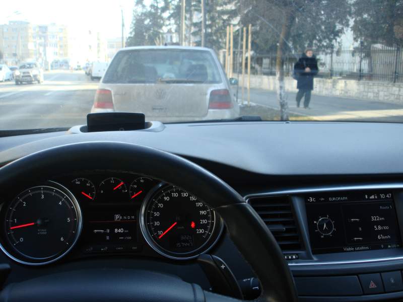

          Am reusit sa activez pe 508 si trip-computer.
