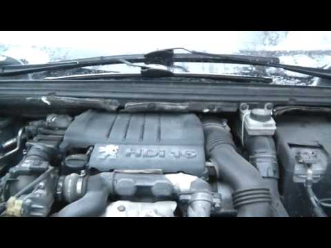

Precizez ca turbina face aceleasi zgomote ca in filmulet.
https://www.youtube.com/watch?v=ZdVBozl5iIQ
Oare de aici sa se traga buba? Nu imi papa ulei si nici nu am joc considerabil in ax.
Ideea e ca nu imi face presiune mai mare de 1.4 bari.
