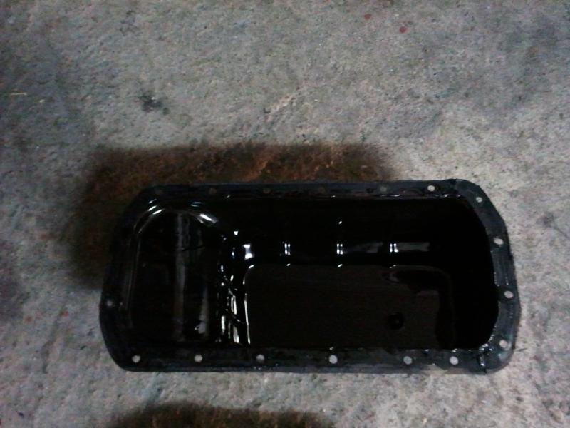

salut,am postat deja 2 mesaje dar nu apar pe forum...mai scriu odata "povestioara"...deci,a durat 4 ore intreaga interventie,schimbat ulei si cele 4 filtre,demontat si curatat baia de ulei si scos sita problema....in baie nu era nici o depunere,doar putin ulei ce nu se scurge nicidata la schimbul obisnuit de ulei,deci nu recomand operatiunea asta...(eu am insistat sa o dea jos pt k mi s-a rupt varful jojei precedente si vroiam sa o scot..dar nici macar nu a ajuns in baie,s-a blocat pe tubul in care bagi joja,aceasta avand 2 coturi de 90 de grade),in schimb sita chiar ii minuscula si foarte deasa,chiar ma bucur ca am scapat de ea(nu vad cum ar putea trece uleiul prin ea cu presiune mai ales cand ii rece motorul si uleiul....).problema ii ca nu poti verifica sita decat daca demontezi o gramada de lucruri(intercooler,catalizator,protectie turbo etc)si daca tot dai astea toate jos nu merita sa mai pui sita la loc...(am citit pe net mult despre turbine stricate la motoarele astea de 1.6hdi si 99% din cazuri s-au stricat din cauza sitei...)pana si peugeot spune in instructiunile de inlocuire a unei turbine sa se dea obligatoriu jos sitaPeugeot 307 1.6 HDi 110; BMW E39 525d exclusive edition
Am tot citit si m-am abtinut sa nu intervin , dar acum gata mi-a ajuns. Capatul jojei rupte in baie se poate scoate si fara sa se dea baia jos. Am ajut si eu aceasta problema. I-am intrebat pe cei din reprezentanta daca se poate si altfel fara demontarea baii ,dar fara succes. Ce am facut : am luat un cablu de acceleratie de la un scuter ( stricat ) . o bucata de 15 cm. de furtun de retur de injectoare de la ARO (saviem) . Se baga furtunul fortat cam 10 cm pe cablul de acceleratie in patea care vine la ghidon . Se da cu ulei pentru a aluneca pe ,,stimbaturile " traseului jojei. Se baga calul pe teava si cind incepe sa nu mai intre se invirte si se forteaza pina ajunge in capat , si din cauza invirtiri capatul jojei rupte va intra pe furtun , si asa se poate extrage. Din a -2-a incercare eu am reusit sa o scot cu toate ca cei din reprezentanta nu aveau alta solutie decit cu demontarea baii. Ce dobitoci.

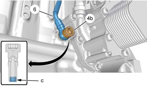

Din punctul meu de vedere nu as da sita jos de la turbina.
Inginerie neinginerie , solutia gasita de mine este simplista si a dat rezultate. Si ca sa fiu sigur ca nu a fost o intimplare , la vremea respectiva am bagat iar capatul jojei inapoi si iar l-am scos.Originally posted by vanaalin View PostCristian, ceea ce ai facut tu acolo se numeste "Inginerie Romaneasca", in reprezentanta sau intr-un service auto care se respecta nu se permit aceste" inventii", asta o faci tu la tine in curte si pe propria ta raspundere.
Poate ca turbojack are dreptate ceea ce nu contest dar in vara trecuta chiar am desfacut acel racord si nu am gasit nimic in sita . Poate din cauza ca eu de regula schimb uleiul in jurul a 10000 km. Si la asta am gasit o explicatie. Deacum inainte cind voi schimba uleiul ,dupa ce ai dau drumul , desfac si capatul racordului de la turbina si bag motorina cu presiune pentru curatare. Detinind si copresor, pot baga dupa aceea si presiune de aer.
