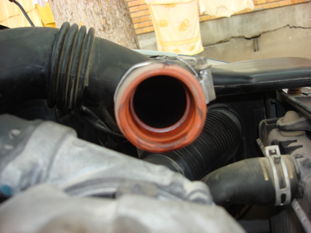

                        • Am verificat turbina si nu simt nici un joc al axului sus-jos ori axial, am simtit un "pac" infim cand am incercat prima data, mai mult o parere, dar apoi nimic. Probabil ca si din cauza "carnaciorilor" de degete care intra cu greu in acel loc:blush:

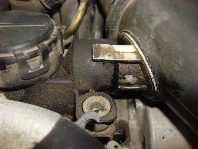

                          Nu am vazut urme de frecare pe corpul turbinei si nici pe pale. Dupa mine, arata bine - foto 3. De altfel, nici nu mi-am inchipuit ca spatiul dintre cele doua componente este atat de mic. Acum am realizat de ce se spune ca un joc de 2 mm distruge turbina. Am gasit ceva ulei pe furtunul care intra in turbina (foto 4) in fiecare cuta a mansonului portocaliu, in buza turbinei si explicatia primita a fost ca acel ulei vine de la separatorul sau epuratorul de ulei (este corect?).
                          Desi nu scoate fum, zgomote la turbo nu am (gen suierat ca la dube care au turbo sau gen frecat fier pe fier), este normal sa am acel ulei acolo?

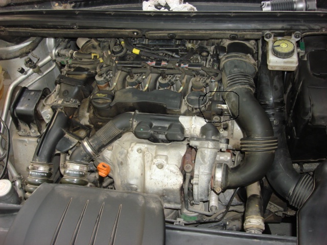

                          Intrucat mi-am bagat nasul eu ulterior si am mai facut o verificare, va rog sa-mi spuneti daca furtunul (foto 2) pe care l-am incercuit in poza 1, a intrat cat trebuie.

                          • Da este corect sa ai ulei pe garnitura portocalie --acel ulei este de la vaporii de ulei ce intra in circuitul de admisie prin acea imbinare din poza 2.
                            Poza 2 -- dupa cum se vede in poza este intrat cat trebuie. iti poti da seama dupa cele 2 clipsuri albe pt ca au o mica treapta de fixare. Dupa ce a trecut treapta aia nu mai are rost sa mai impingi (Ca sa nu mai ai asa mult ulei acolo, iti recomand sa scoti garnitura torica de pe acea parte alba, sa o cureti bine cu o carpa uscata si curata, apoi sa cureti bine orificiul in care intra de asemeni cu o carpa uscata si curata--> PS : ulei tot va mai aparea acolo doar ca mai greu si nu asa de mult. Indicat este sa cureti acea zona din cand in cand mai ales cand vezi ca este prea mult ulei)
