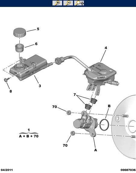

Salutare. S-a mai "lovit" careva de "Breaking system faulty"? Am patit-o ieri seara cand am pornit masina si azi dimineata iar. Placutele le-am verificat, sunt ok, dar lichidul de frana era aproape inexistent. Am umplut vasul acela, dar ma gandesc ca am pierdere pe undeva, ori pompa de frana ori cea de ambreiaj, ca parca e ud pe la pedale pe-acolo. Am inteles ca, la prima varianta, trebuie sa schimb pompa aia si nu stiu ce tulumba, iar varianta cu pompa de ambreiaj ar fi de preferat, ca e mult mai ieftina.
Intrebarea mea este daca e cazul sa ma ingrijorez. Vorbim totusi de frane, n-as vrea sa ma trezesc ca apas pedala si degeaba...

Merge frana fara pic de problema. Eroarea dispare dupa 5 metri de mers, nici macar in log nu ramane. Si chestie e ca nu apare la fiecare pornire de motor, asta ma cam deruteaza.Last edited by Cristi_M.; 12-11-2012, 03:37 PM. Reason: Nu mai folosi QUOTE daca raspunzi la un mesaj imediat anterior! Al-2-lea avertisment!

Presupun ca ai completat cu lichid de frana (DOT 4) pana la nivelul maxim. Daca ai facut aceasta operatiune, tot mai primesti mesajul de eroare?Originally posted by Alex1982 View PostMerge frana fara pic de problema. Eroarea dispare dupa 5 metri de mers, nici macar in log nu ramane. Si chestie e ca nu apare la fiecare pornire de motor, asta ma cam deruteaza.
Masina are doua rezervoare pentru licvhidul de frana, cel de sus (3) in care se si completeaza, respectiv unul direct pe pompa de frana (4) care este alimentat de primul. Intre ele este o conducta, vezi sa nu cumva sa nu fie bine conectata la unul din rezervoare si sa ai perdere pe acolo. Rezervorul de sus este prins in doua suruburi (8) cu cap torx, le desfaci si apoi verifici conducta de legatura intre cele doua rezervoare.Vand piese auto originale si aftermarket. Pentru cereri si oferte vezi sectiunea Vanzari Piese, Roti, Accesorii / [Vānd] Piese Peugeot originale si producator (aftermarket)
O fi pompa de ambreiaj pe duca.
Un alt motiv pentru care scade nivelul de lichid este faptul ca placutele de frana pot fi uzate excesiv si necesita inlocuire.Vand piese auto originale si aftermarket. Pentru cereri si oferte vezi sectiunea Vanzari Piese, Roti, Accesorii / [Vānd] Piese Peugeot originale si producator (aftermarket)
