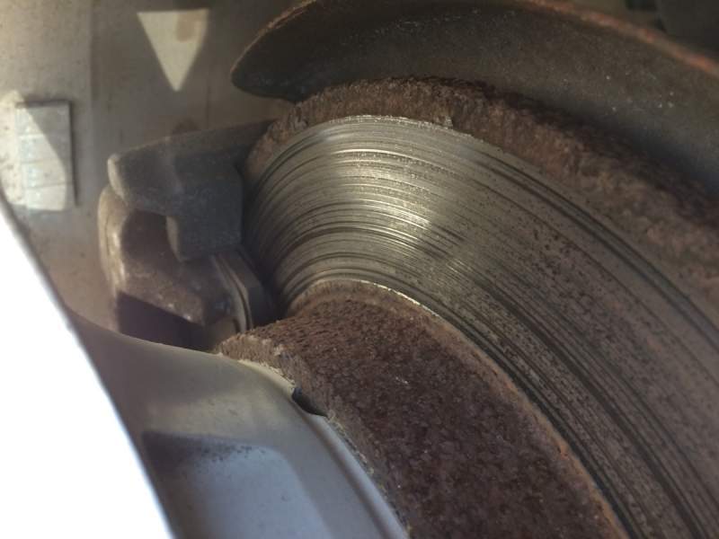

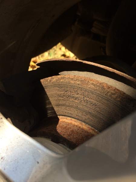

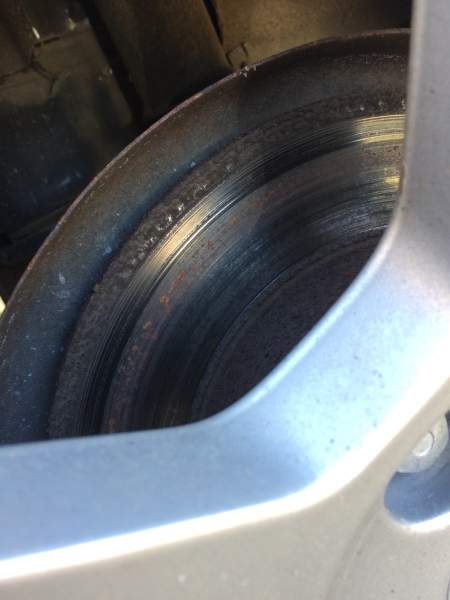

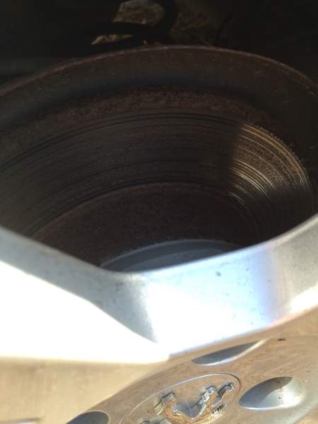

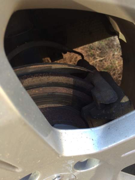

      Salut,
      Am un Peugeot 308 1.6 hdi din 2008 la undeva peste 50.000 de km din care eu am facut mai putin de 10.000.
      In august, cei de la Eurial mi-au zis ca trebuie sa schimb discurile pe spate. Sincer, nu stiu cum aratau atunci, dar am atasat acum niste poze cu situatia actuala. Nu mi se par tocite dar intr-adevar sint ruginite si uzate neuniform.
      Din cate inteleg, nu recomanda nimeni placutele si discurile OEM. Dat fiind ca oricum sint cu tot cu rulmenti si-s scumpe, ma gandeam ca poate ies mai bine cu reducerea de 20% de la Eurial.
      As aprecia ceva sfaturi
      Mersi!
      • Pai fa calculul si vezi diferenta de pret. Ora de manopera la Eurial e 99 lei iar operatia e normata. Se poate afla usor cit te va costa.
        Discurile se schimba la uzura de cel mult 2mm fata de cota initiala. Asa zic toti producatorii.
        • Multumesc mult pentru raspunsul rapid. Uitasem de Service Box. Un disc spate, produs de TRW, apare la 576 de lei.
          Am ajuns intre timp intr-un service, printr-o cunostinta si se pare ca nu mai aveam placute pe spate deloc. Nu ma surprinde dupa cum aratau discurile. Mi-a zis mecanicul ca s-ar putea rectifica discurile dar se subtiaza si ajung aproape de limita.
          In concluzie, am comandat discuri TRW la 414 lei bucata si masina a ramas in service.

              La cum arata, cred ca trebuie schimbate si discuri si placute! Referitor la OEM, daca le schimbi la reprezentanta, nu iti dau garantie?
