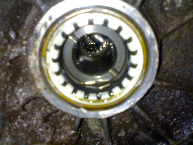

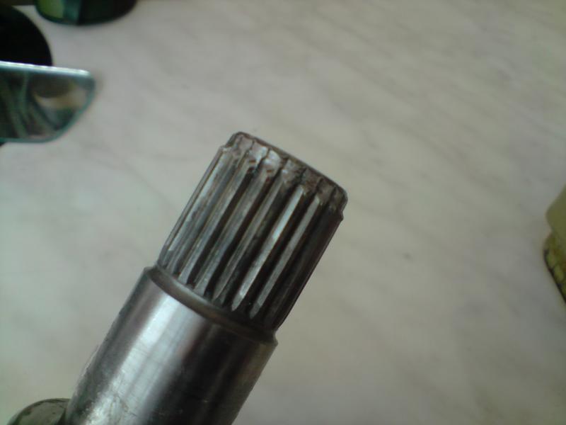

                    • #40
                      Am desfacut-o si uitati cum este.M-am uitat de siguranta in cutie si nu e nici una.Am sa cumpar planetara noua sau daca gasesc lulea si in caz ca nu se aude clanc cand o bag ce e de facut? Cum imi dau seama daca are siguranta acolo?Dar daca cu planetara noua nu face e clar ca ii lipseste siguranta.
                      In ultima poza am gasit-o pe internet si vad ca nu are nici un canal pt vreo siguranta in capatul ei.Unde anume prinde acea siguranta de este in cutie ?Cumva unde am semnat eu in poza.
                      Eu cand o impingeam spre cutie o tragea burduful inapoi si ma gandeam sa mai imping burduful spre cutie dupa axul planetarei ca sa nu o mai traga afara.Chiar nu mai stiu ce sa ii fac.Accept orice sfat de la oricine.
                      Edit:Sa cumpar lulea noua nu cred ca merita pt ca e buna asta atata timp cat la margine nu are nici un canal pt siguranta.
                      Numai stiu nimic ((sunt foarte dezamagit de abia astept sa o fac ca o voi vinde.

                      • #41
                        Se pare ca acest tip de planetara nu are deloc siguranta.Ea este tinuta in cutie cu ajutorul arcului de este in tripoda.Pana la urma am rezolvato , i-am mai intis acel arc si iam mai tras de burduf l-am ridicat mai in sus spre lulea.
