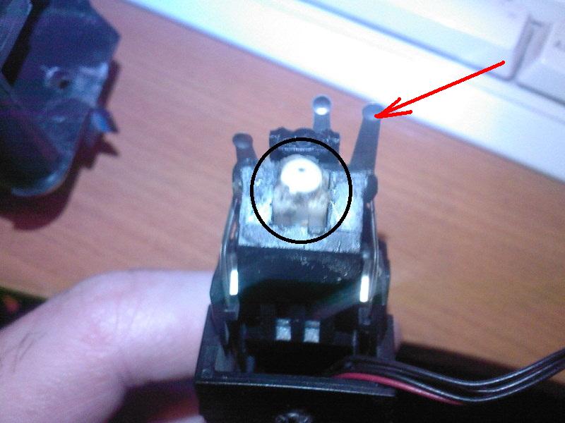

    Asta se toceste si nu mai sta maneta unde trebuie.
    Sunt 2 metode ori schimbi tamburusl de la stergatoare la semnalizare ori strici tamburusul de la semnalizare sa nu mai stea in maneta si asa o sa fie mai rigida maneta.
    LE uitasem de poza:no:

      @bongo si aia e tocita,dar plasticul pe care se misca e praf,neted,nu mai are nici o nervura
      • #48
        pai aia trebuie sa mearga pe niste santuri cu hopuri ca sa zic asa ca sa aiba treptele respective. daca aia e neteda nu mai are hopurile alea trebuie sa ii schimbi suportul toata piesa respectiva. Incearca totusi sa inversezi cu ce de la stergatoare sa vezi poate e ok si asa. daca nu cauta un bloc stricat si faci operatia
        • #49
          Da,partea aia e neteda ca in palma.Tu zici sa inversez tumburusul ala alb? Oricum deocamdata am fost nevoit sa il pun inapoi,am nevoie de masina. Voi reveni cum am timp din nou la mestereala...

          • #50
            Prima de sus(mai mare)din pozitia initiala
            Am marcat in foto
