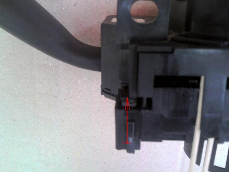

                Da,pot confirma.Se pot desface amandoua manete si inlocui din blocurile productie 2002-2010
                Aveti nevoie de un tub cu scobitori
                Atasez poze cu operatiile si info
                1.Se blocheaza contactorul rotativ cu doua betisoare
                2.Se scoate cilindru rotativ prin rotire si extragere
                3.Pentru scoaterea suportului cu contactorul rotativ se introduc betisoare in clemele de fixare pt a putea fi eliberate toate odata
                4.Suportul mai are doua cleme laterale foarte mici de declipsat,care tin fixat suportul.Acestea se afla in spatele mufelor lateralale,folositi o surubelnita 2-3 mm,cu grija.formati punte intre plastic,in timp ce trageti contra suportul.Clemele se afla de data asta pe celalalt suport unde sant situate toate mufele.
                5.Elberati maneta comanda lumini,(nu uitati sa eliberati bufele din conectori)din suport,formati punte suport si maneta,incepand cu partea de jos,extrageti partea de jos,fixati-o cu un betisor,aceiasi metoda si sus formati punte,eliberati maneta
                6.Eliberati maneta stregator parbriz.Aceiasi metoda
                7.Desface maneta comanda lumini:
                a.Scoateti suportul.Eliberati tot prin formarea puntii si fixare cu betisor intr-o parte
                b.Desfacerea butonului rotativ comanda pozitii si lumini de drum
                -el este fixat printr-un suport gen ancora cu patru capete(pe canalul manete-i introduceti un pix(doar tubul pt a inchide ancora)cu grija nu fortati cautati un tub de pix adecvat
                -dupa ce a fost inlaturat butonul rotativ dedesupt este placa cu contacte,ea se eliberaza din doua cleme sant fixate pe plastic(atentie ce scule folositi pt ca placa este rotunda si pozitionata fix)sa nu distrugeti placa.
                Din pacate am atasat 10 poze fiind pragul maxim.Mai am o poza mai explicativa cu desfacerea manetei lumini,pe care am s-o atasesz mai tarziu

                  Demontare maneta lumini
                  Poza promisa cu indicatiile notate
                  Life Is A Mistery

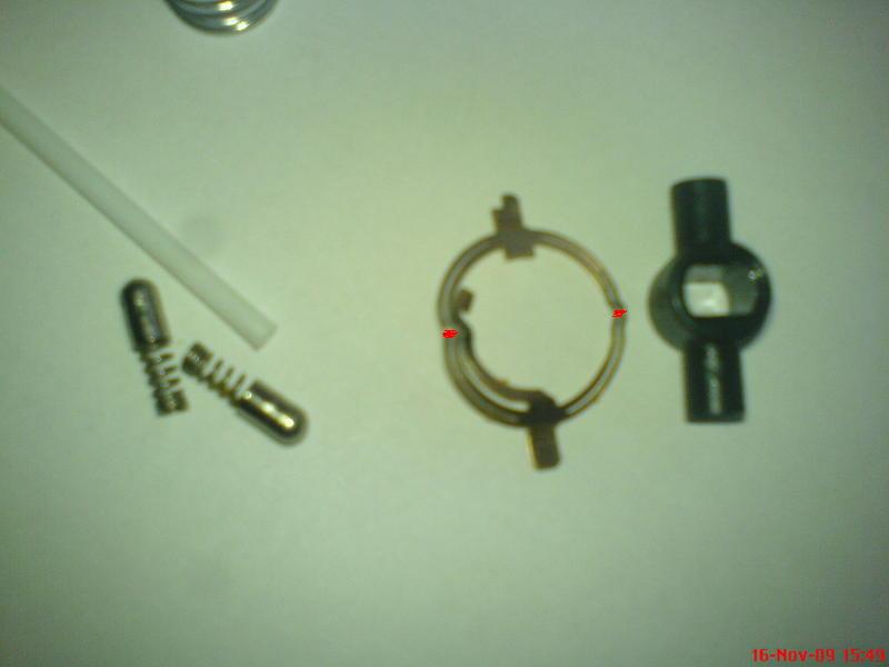

                          Dupa incercari nereusite, am rezolvat si eu problema, surprinzator de simplu. Ma simpt dator sa va expun solutia:
                          manifestare: Se aprideau becurile din senin si semnalizarea se oprea. La atingerea manetei isi reveneau.
                          rezolvare: Deoarece manetele mele au cablaj pe suport din plastic, acolo unde trebuia sa faca contact in pozitia lumini=0, se crease doua puncte "sparte" in cablaj. Fara contact perfect in acea pozitie -> nu merge semnalizarea si se aprind farurile cu motorul pornit.
                          Asa ca am fost nevoit sa fac o punte de cositor pe lamela de legatura (nu este cea mai fericita solutie) si sa fortez in acest fel sa fie facut contactul in alta parte decat in dreptul punctelor.
