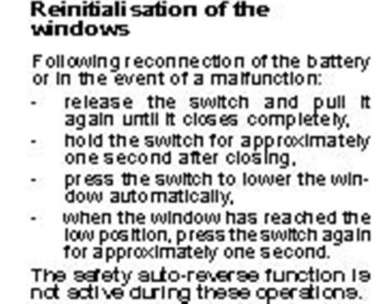

Incercati si procedura din atasament, poate ajuta problemelor voastre.

Eu am rezolvat problema
. Butonul de actionare a geamului are doua pozitii,una de inchidere(deschidere) totala si una de inchidere(deschidere) putin cate putin.Ideea este sa inchideti geamul putin cate putin.Actionati butonul fractionat si atunci cand va fi inchis complet o sa functioneze din nou ok.Scuze daca m-am exprimat aiurea dar sunt nedormit de o zi si ceva
si nu prea mai imi gasesc cuvintele.
