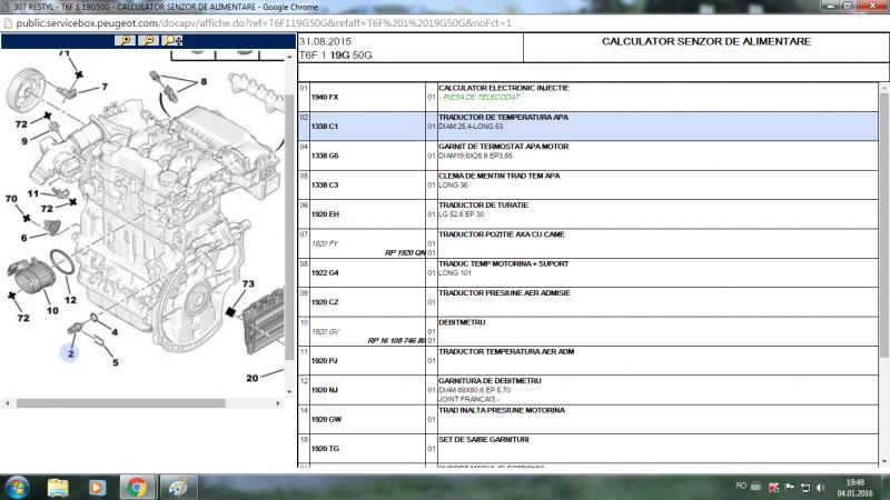

  • Este chiar in carcasa termostat-ului.
    Servicebox-ul de la Peugeot e chiar util.
    • Din poza ar fi pozitia 2 - traductor temperatura apa. Aia este piesa? Sa i dau cu spray contacte dar sa fiu sigur ca aceea este sa nu fac cine stie ce boacana. Vine exact sub tubulatura de aer care duce la filtrul de aer. Are clema aceea de fixare iesita umpic in afara m am uitat la motor si intradevar are capul mufei verde.

      • Nu e problema daca ii dai cu spray.
        • Faza este ca au luat o razna si bujiile cand intra cand nu...o data au intrat la -11 grade de doua ori nu. Si atunci cand intra obligat indicatorul de temp apa din bord se duce la maxim dupa ce porneste motorul + bipuri STOP etc. Cand nu intra bujiile nu se duce la maxim in schimb fluctueaza intre normal si minim ca turometrul...Sa speram ca este din cauza acestui senzor si nu altceva mai complicat. 307 1.6 HDI 80kv .Multumesc pt info
          • Nu are treaba bujiile. Cel mai probabil isi da duhul senzorul
