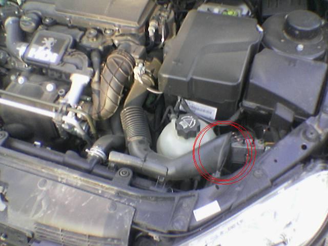

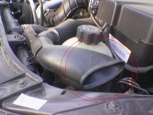

          Imposibil ca apa sa fi avut doar 30 de cm. Nu ai vazut tu bine,o fi fost vreo groapa ceva... Oricum ca sa se umple motorul cu apa( sa fie filtrul de aer plin) trebuie sa tragi ceva mai mult timp apa pe filtrul de aer. Eu am acelasi motor 20. hdi dar e pe 206. Admisia de aer este undeva in contraaripa din dreapta fata. deci ca sa iei apa acolo trebuie sa fie apa cel putin la nivelul numarului. Si la tine probabil tot prin zona pe a colo este.

            admisia e in contraaripa din stanga -fata - cel putin la mine asa e si nu cred ca ar face diferit la diesel....

              ai dreptate, am scris eu gresit, este in stanga fata nu in dreapta&#33;&#33;

                  Eu nu pricep cum e cu admisia asta ca la mine nu e la aripa...

                    Spre rusinea meanu prea am deschis capota la motor de prea multe ori. Iar cand am deschis-o am turnat apa la stropitoare. Cam atat. De aceea daca este careva din voi cu un 307 cu motor 2,0HDI din 2001 sa imi zica cam pe unde avea masinuta asta admisia de aer af fi tare recunoscator. Ca nu prea imi vine a crede ca au fost frantujii astia asa de fraieri sa puna admisia de aer jos. Iar daca e asa inseamna ca trebuie sa vad cam care era traseul de aer si daca nu cumva la ultina revizie cei de l aservice nu au montat ceva la locul lui. Ma gandesc la ceva coliere, conectori de cauciuc sau ceva de genul asta, pe care din rea vointa sa nu le fi montat cum trebuie (am avut mari clenciuri cu cei de la eurial - proces de pe urma caruia am luat o finalizare de leasing de cateva mii de euro in urma cu 1 an si ceva).
