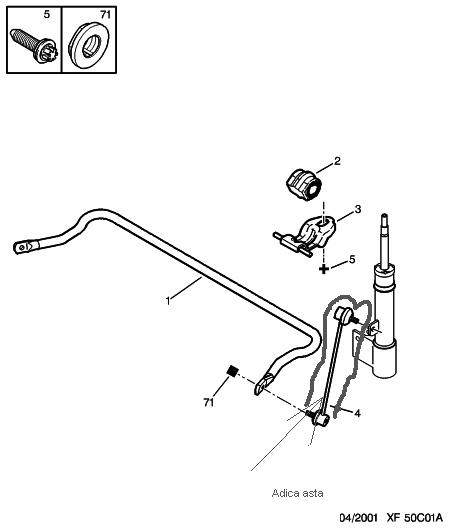

acelasi zgomot cred ca-l am si eu. eu il am de la 30000km, desi le-am spus celor de la eurial ca am un zgomot pe dreapta ei m-au contrazis. La 60000km mi-au schimbat bieletele de directie si culmea, zgomotul inca a ramas. acum am 102 000km si mai am putin pana la revizie, am sa le cer iar sa se uite la mecanica mea poate gasesc si ei vreo solutie ca aceea cu datul muzicii tare ca sa nu auzi zgomote nu mai tine.
capete de bara si bilete antiruliu vor rezolva problema...mi-am schimbat eu si acum merge parfum nu mai ascult muzica doar de dragul de a asculta motorul si sa aud cand trec printr-o groapa ca sunt peste tot nu ca nu le-as ocoli sau denivelare! asta e Romania ce tine de articulatii nu ai ce sa faci!
Cat te-a costat toata afacerea?Originally posted by tyger_lelee View Postcapete de bara si bilete antiruliu vor rezolva problema...mi-am schimbat eu si acum merge parfum nu mai ascult muzica doar de dragul de a asculta motorul si sa aud cand trec printr-o groapa ca sunt peste tot nu ca nu le-as ocoli sau denivelare! asta e Romania ce tine de articulatii nu ai ce sa faci!
