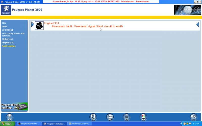

Am si eu un 307 HDI 2.0 110 CP din 2002, imi apare eroarea ANTIPOLUTION FAULT si ESP NOT FUNCTIONING. Ambele imi apar in acelasi timp. Mi-a mai aparut eroare CHECK DIESEL FILTER si a disparut. Am schimbat filtru dupa aproximativ 100 de KM de cand a dat aceasta eroare. La un tester TEXA imi apar erorile 1447 pt Injectie si D208 pentru ESP. Care ar fi cauzele si ce as putea face sa dispara? Masina nu se mai tureaza peste 2700-2800 RPM cand erorile sunt active.

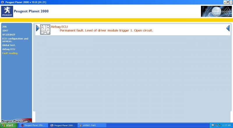

Prima ar spune ca e folia care face conexiunea la airbagul de pe volan intrerupta. Mai pe romaneste nu gaseste airbagul soferului.
A 2-a , egr blocat sau tubulatura admisie aer sparta ... desfacuta etc .... Mai poate fi si debitmetrul in acelasi timp care citeste aiurea.
A 3-a spune ca e releul de la bujii blocat inchis. Adica alimenteaza in continuu bujiile.
Multumesc frumos.Originally posted by dorofteius View PostPrima ar spune ca e folia care face conexiunea la airbagul de pe volan intrerupta. Mai pe romaneste nu gaseste airbagul soferului.
Panglica o suspectam si eu la airbag, culmea uneori nu se aprinde indicatorul din bord.
EGR blocat trebuie sa se manifeste cumva? Masina merge normal.
Legat de bujii o sa schimb releul respectiv.Peugeot 206 SW, 1.4 HDI ,2005; Peugeot 207 SW, 1.6hdi, 2008; Peugeot 5008, 1.6hdi, 2012.
