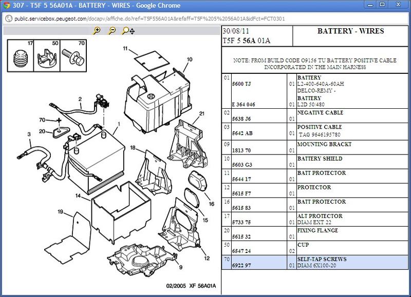

Cred ca m-am lamurit: asa cum se vede in poza bateria are codul L2-400-640A-60AH
L2 inseamna 242 mm
(L1 e 207, L3 e 277, L5 353)
Deci bateria originala are 242 mm lungime, 60Ah si cold current 640A.
