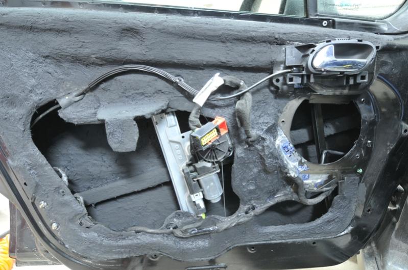

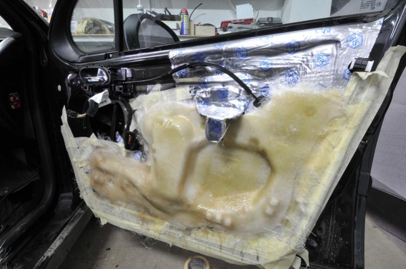

    atasez cateva poze cu masina in lucru
    no 92

      • am ales un proiect foarte complicat , pe care sper sa-l duc la capat pana la sfarsitul anului .
        mai exact sistemul o sa fie alcatuit din : hu alpine f1 status , amplif brax graphic 4 buc , midbas si tw brax matrix , medie microprecision z , sub morel ultimo , cablaj aurix .
        no 92
        • Da, un proiect nu complicat pe cat de indraznet este, sper sa-l duci la bun sfarsit si sa reusesc si eu sa te aud.
          M-am uitat putin la preturi si cred ca-ti dau seama ca dublezi pretul masinii cu aceste echipamente.
          Sa ne ti la curent , eventual si cu poze daca s epoate.
